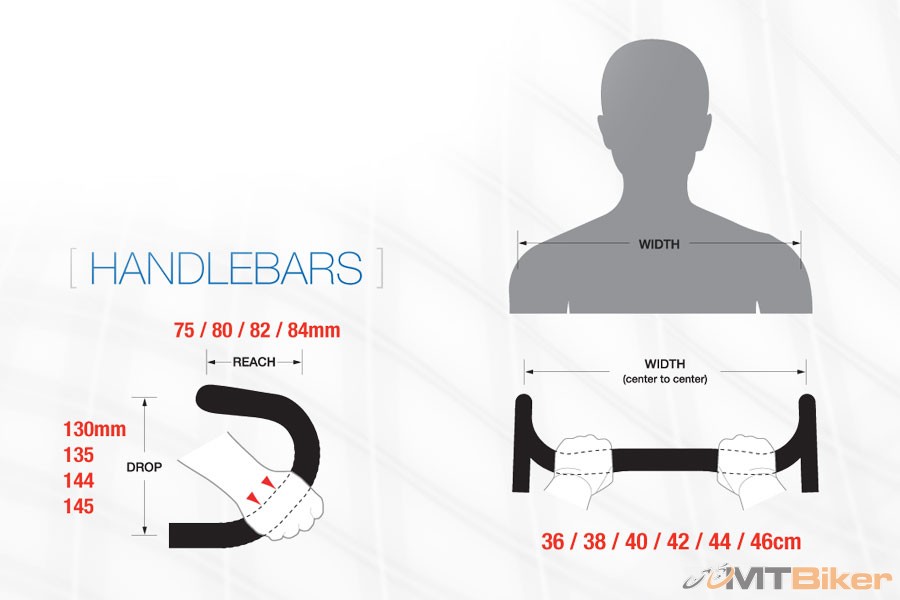

Zistil som, že problém bude zrejme s predstavcom a zišlo by sa mi ho skrátiť. Kdesi som čítal, že ked sa chcem chytiť za horný vzdialený úchop(roh) mal by som mať ruky mierne pokrčené, lenže ja ich mám nielen natiahnuté, ale musím naťahovať aj celé telo, detto keď sa skláňam ku brzdám(preto je pre mňa najpohodlnejší úchop pri predstavci). Vyrieši to zmena predstavca na kratší? Alebo ide len o silu zvyku? Ako zistím aký dlhý mám terajší predstavec? Mohli by ste mi rozlúštiť čo znamenajú tieto čísla na vonkajšej strane "kormanu"? ďakujem.

a 31,8 je priemer predstavca a to mas oversize
Tie čísla ktoré si odfotil, patria k riadítkam a nie k predstavci
