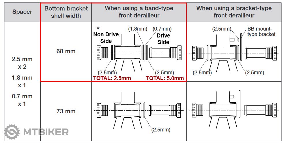

predpokladam prvy nakres pocita s 73, ak mas 68 tak potom asi toto dole.
ale na gravel by som tipoval dlhsi bb... aspon z dovodu sirokych gum.
shimano bb sa dodava s plastovymi podlozkami, skusit pridat medzi ram a pravu stranu a urobit z toho 73

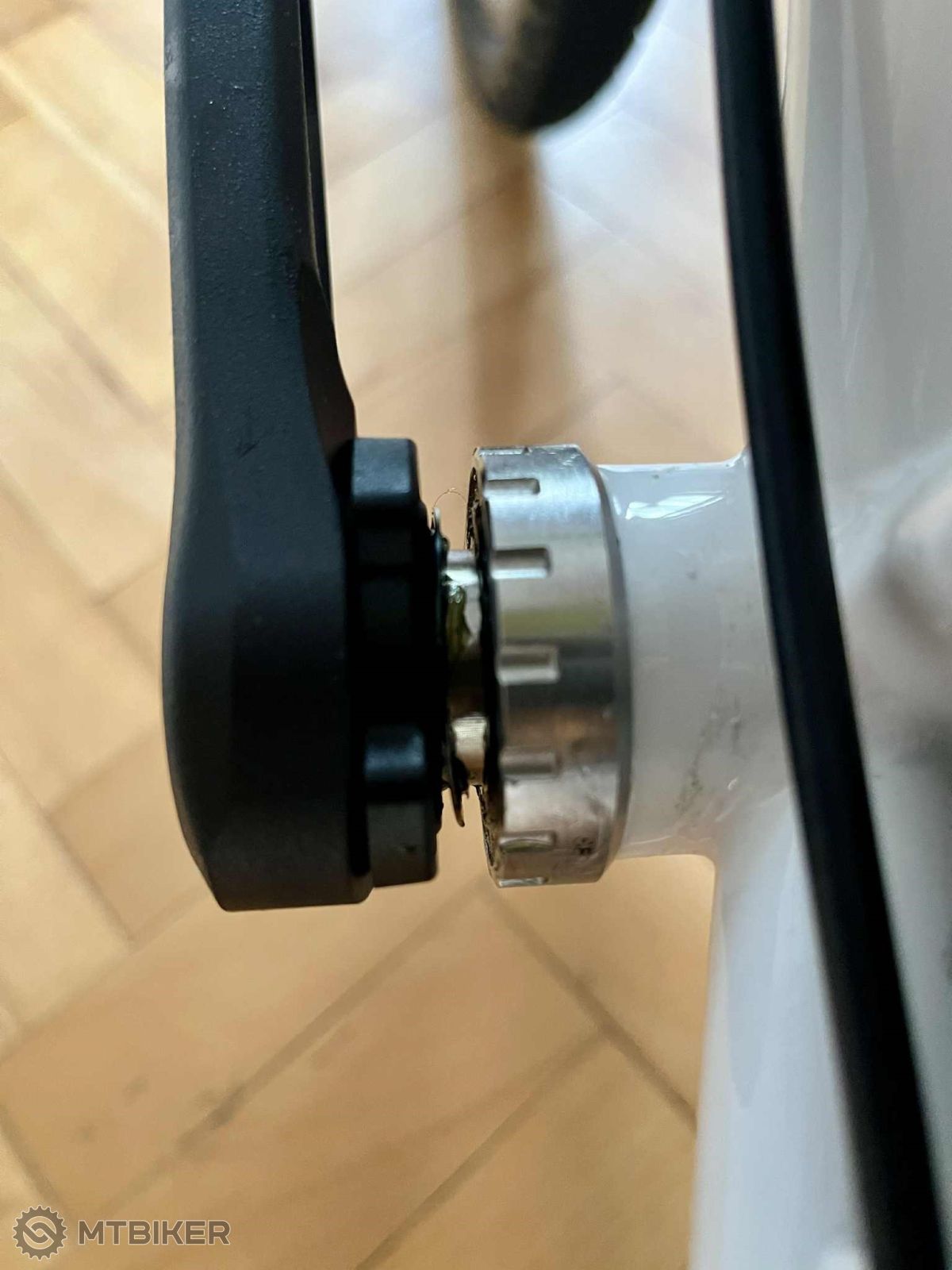

ze si podlozky hodil doprava, znamena ze oska je "dlha" alebo skor ze bb je "kratke".
(shimano podlozky niekedy byvaju aj na lavej strane, ty nemas nic.)
ako predtým??

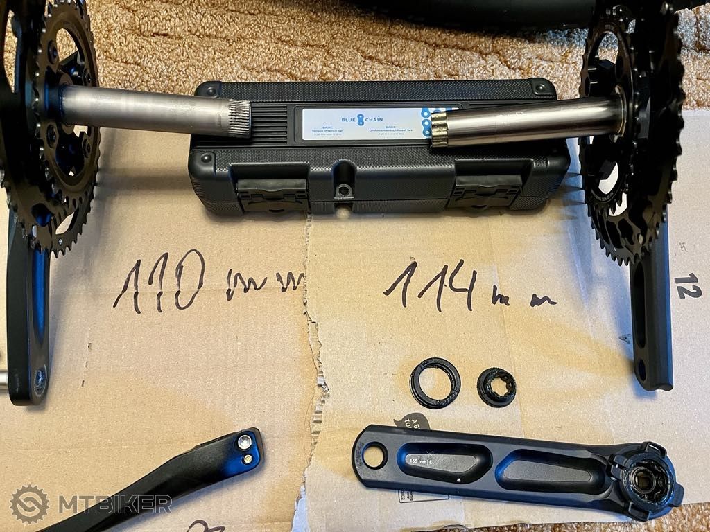

no a su tam takto tie podlozky? premeral si ram ze je 68?
odfotil si len lavu stranu a tam nic nie je, cize najprv toto treba vyriesit, potom sa mozme bavit dalej o rotor podlozkach.
porovnavat shimano sa neda, lebo lava kluka na osku moze byt rozne umiestnena bocne v malom rozsahu.

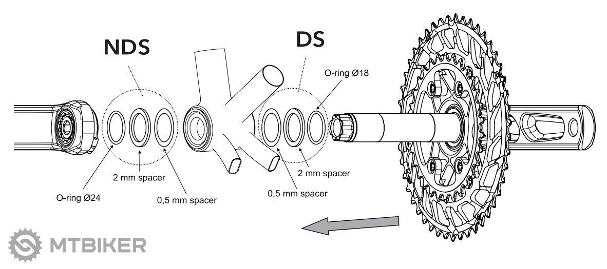

pri rotor systeme, po utiahnuti na moment, je vzdialenost kluk od seba pevne dana, rozdiely voci bb sa ladia podlozkami.
ked sa bavime o klukach, rozobral a vycistil som extrakcne sroby z karbon kluk. lebo pocas utahovania na moment, sroby skripali a nebolo tym padom dobre utiahnute..na maticu pasuje kazetovy kluc, opacny zavit. vycistit, namazat, a zavity modry loctite.
