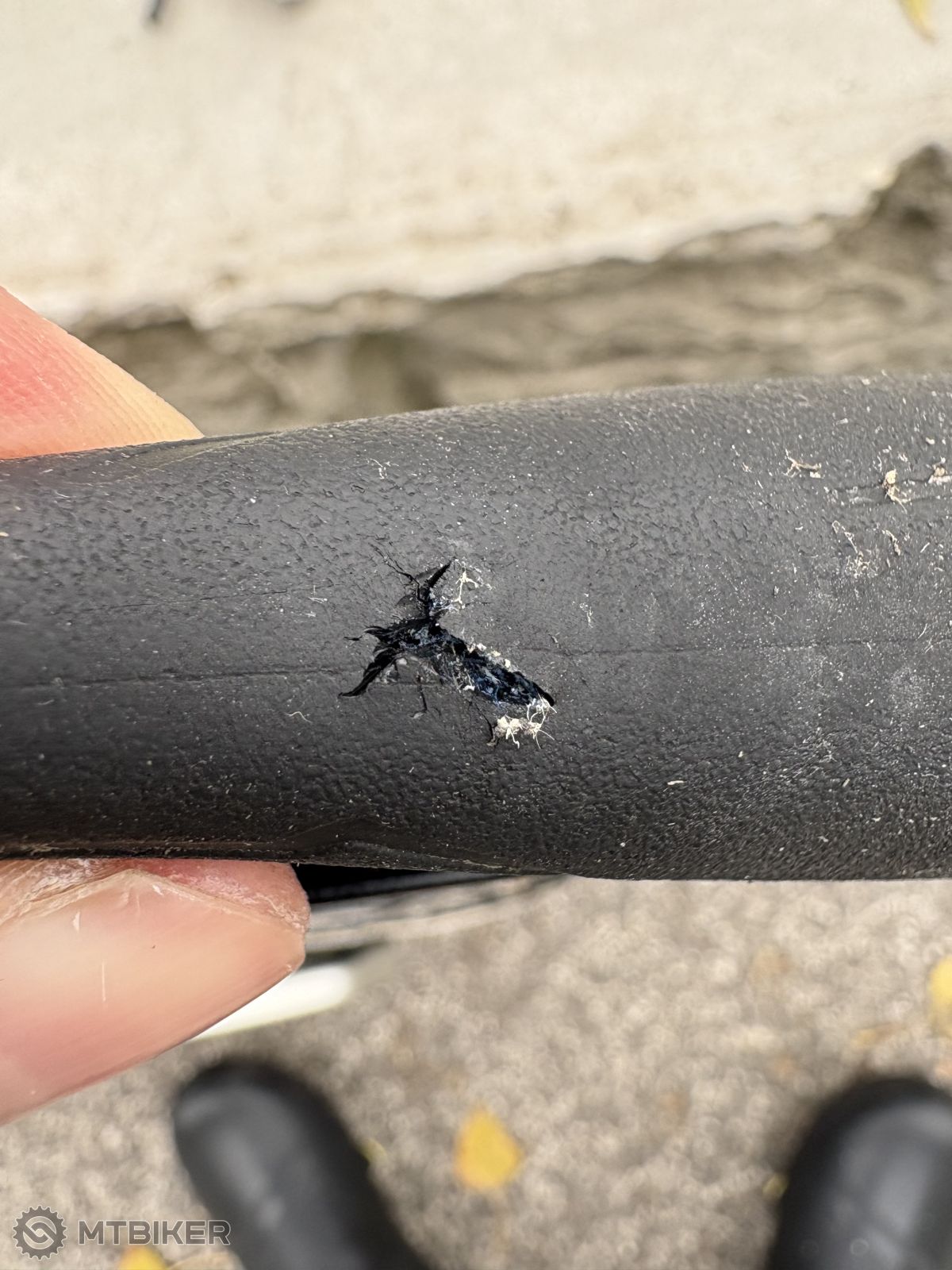

Dnes prvý defekt, veľký kus skla ktorý som si nevšimol na cyklochodníku, prerezaný behnúť, používam Silca Ultimate Carbon tmel, diera taká že nevedel utesniť ani s červíkom, došiel som domov na cca 1,5bar - bol som 1 km od domu tak som neriešil dušu)
PS je to na vyhodenie alebo je šanca záplaty zvnútra? Červíka som vybral, netesnil dobre ani s tmelom, nad 2bar prepúšťal. Skúšal som vybrať, dať nový nahustil a aj tak prepúšťal. :(
