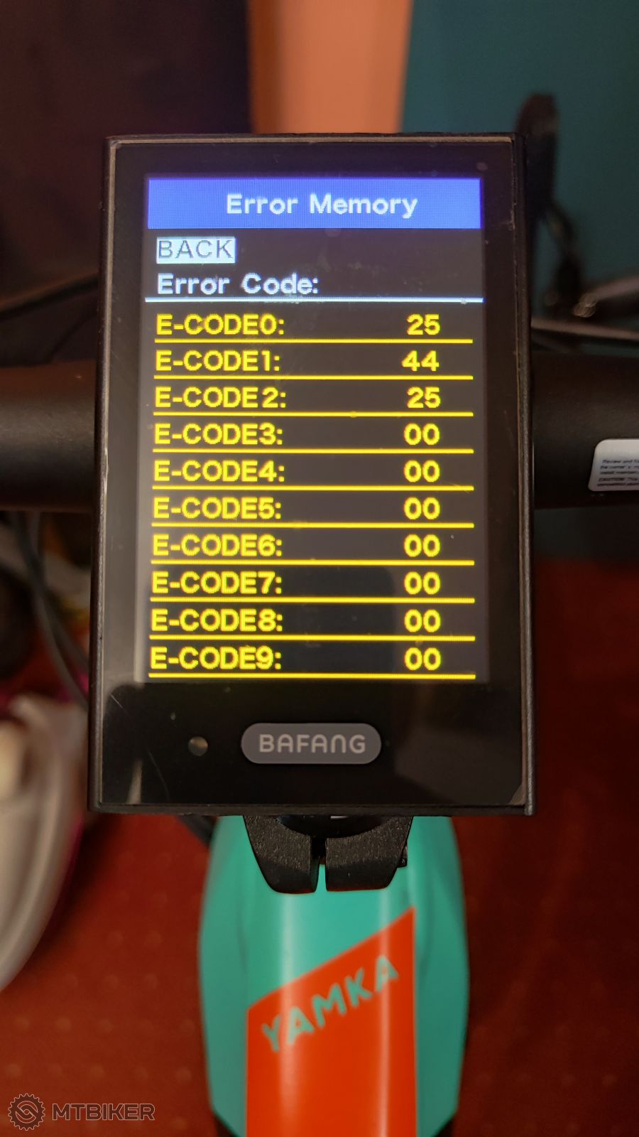

Dal som dole lavu kluku, otvoril plastovy kryt motora, popozeral konektory a kable. Nic nezvycajne som nevidel, vsetko drzalo, nic sa nehybalo tak som to zas zavrel.
Chyba 44 je- Napätie jedného článku je príliš vysoké
Nevieme niekde v BA o nejakom servise co by sa na to pozrel?
VTV a to mi nejak pomoze ked tie chyby zmazem?
