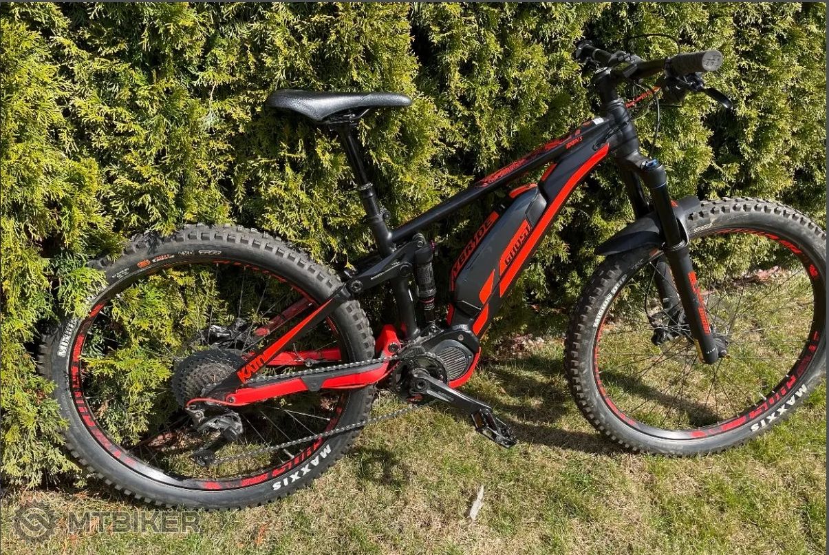

Mame v rodine uz dlhsie dobre sluziaci eBike Ghost Kato FS 4.7. Avsak nastal cas, ked by sme chceli vymenit bateriu, povodne tam je Shimano Steps BT-E8010 batéria 504 Wh. Radi by sme tam dali vacsiu, viete mi poradit s vyberom?
