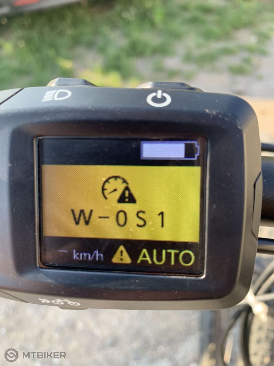

Je to nesprávna pozícia magnetu voči speedsenzoru... Inak - ak je to Cruusis, tak všetky warning a error kódy máš rozpísané v návode, strana 37 - 39...
ak mas cipnuty motor a stava sa ti to ako mne vo velmi prudkych stupaniach kde ides takmer krokom na najvacsie ci druhe najvacsie “koleso” vzadu tak to bude podla mna tym cipom.. ukazuje polovicne hodnoty a tym padom chybne vyhodnocuje rychlost.. stalo sa mi to 3x a len v tychto extremoch.. nemam to ale overene.. kazdopadne magnet bol ok… daj vediet ako a v akej situacii sa ti to stalo…
https://www.facebook.com/photo.php?fbid=5918853278170115&set=p.5918853278170115&type=3
Konkrétne v 22.marca sa tam niekto na to pýtal a pomohlo vybratie batérie.
Snímač nesprávne detekuje signál. Vypnúť, zapnúť.
