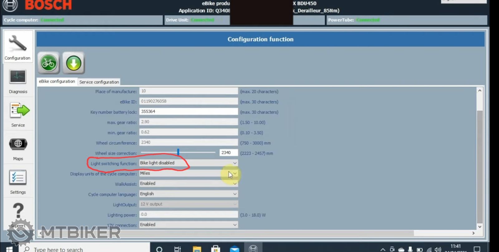

Zmena nastavenie alebo uplne vypnutie funkcie svietenia je buhouzial mozne iba cez Bosch IBD. Je to otazka troch klikov a asi minuta roboty. Robi sa to na to prvej karte, kde je info o motore (prikladam foto z yt). Uz len najst niekoho, kto za to nebude chciet 20 a viac eur a nebude tvrdit, ze je koli tomu nutne prehrat cely soft atd.
Skusil by som to vypnut a porovnat vypinanie/dojazd. Ono to zas nespraci ziaden zazrak, ale preco nevyuzit celu kapacitu baterky.
