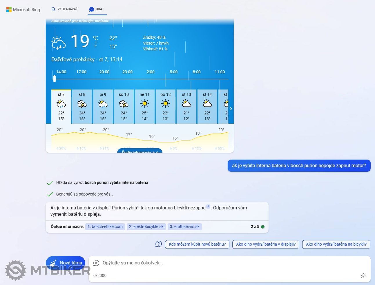

alebo skus najnovsiu vymozenost, AI chat
Podla odpovedi, je velmi pravdepodobne, ze su slabe baterie a treba ich vymenit.
Je to lacna a rychla oprava, kt. zvladnes za chvilu,
Ak to nepomoze tak servis.
