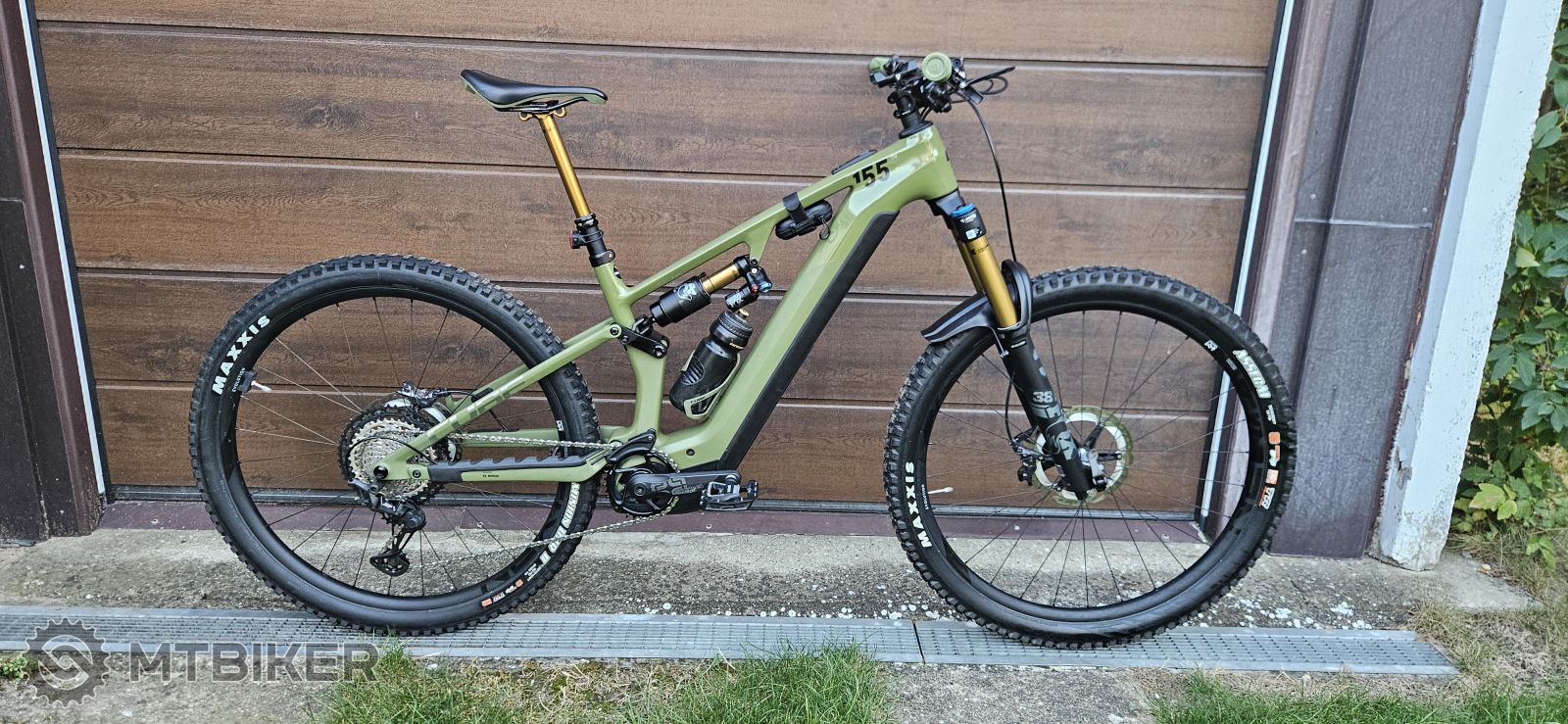

Od tohto leta mám svoj prvý e-bike Cube stereo hybrid one55 c:68x tm 750.
