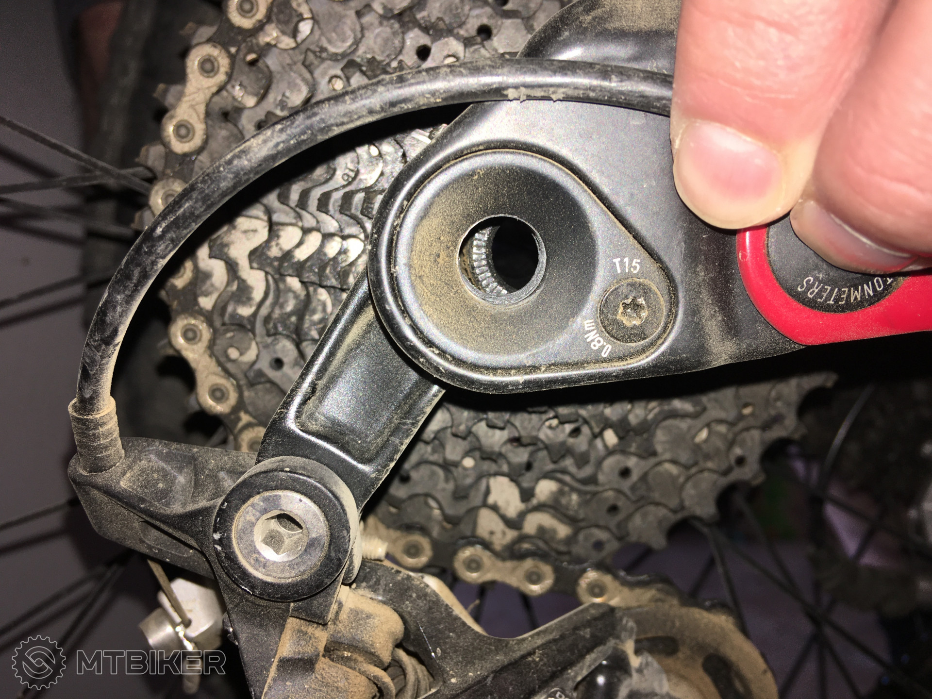

rád by som požiadal o radu. Manželka jazdí na bicykli Ghost Kato fs3 2017 ebike - https://ekolo.cz/ghost-kato-fs-3.

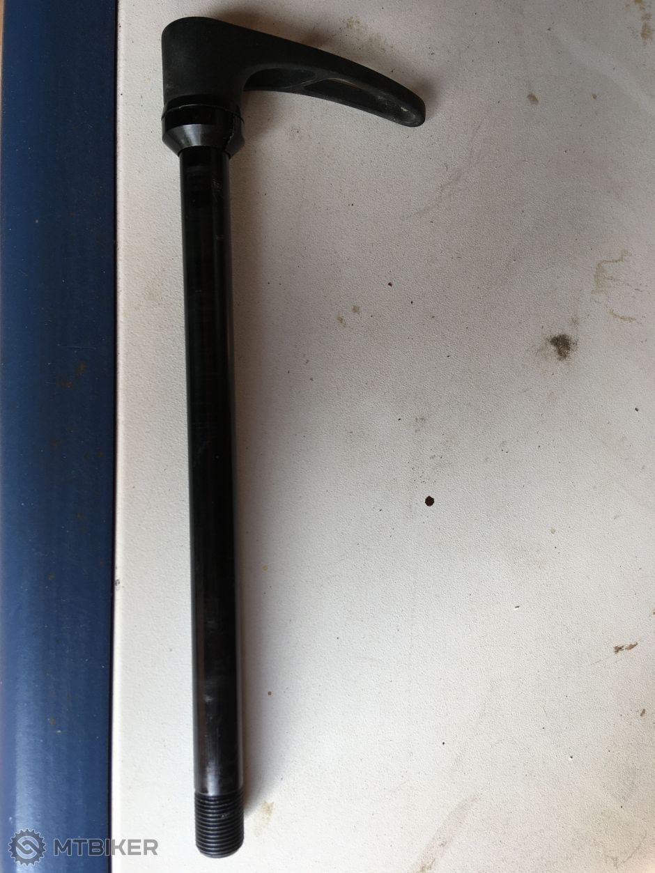

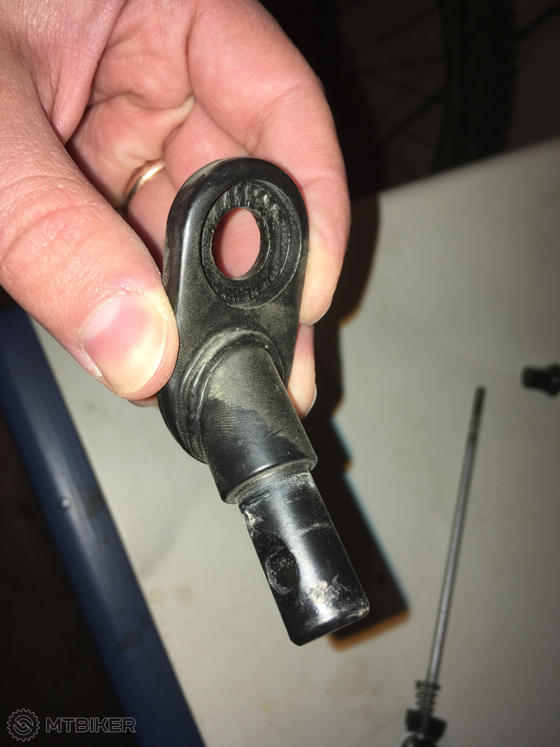

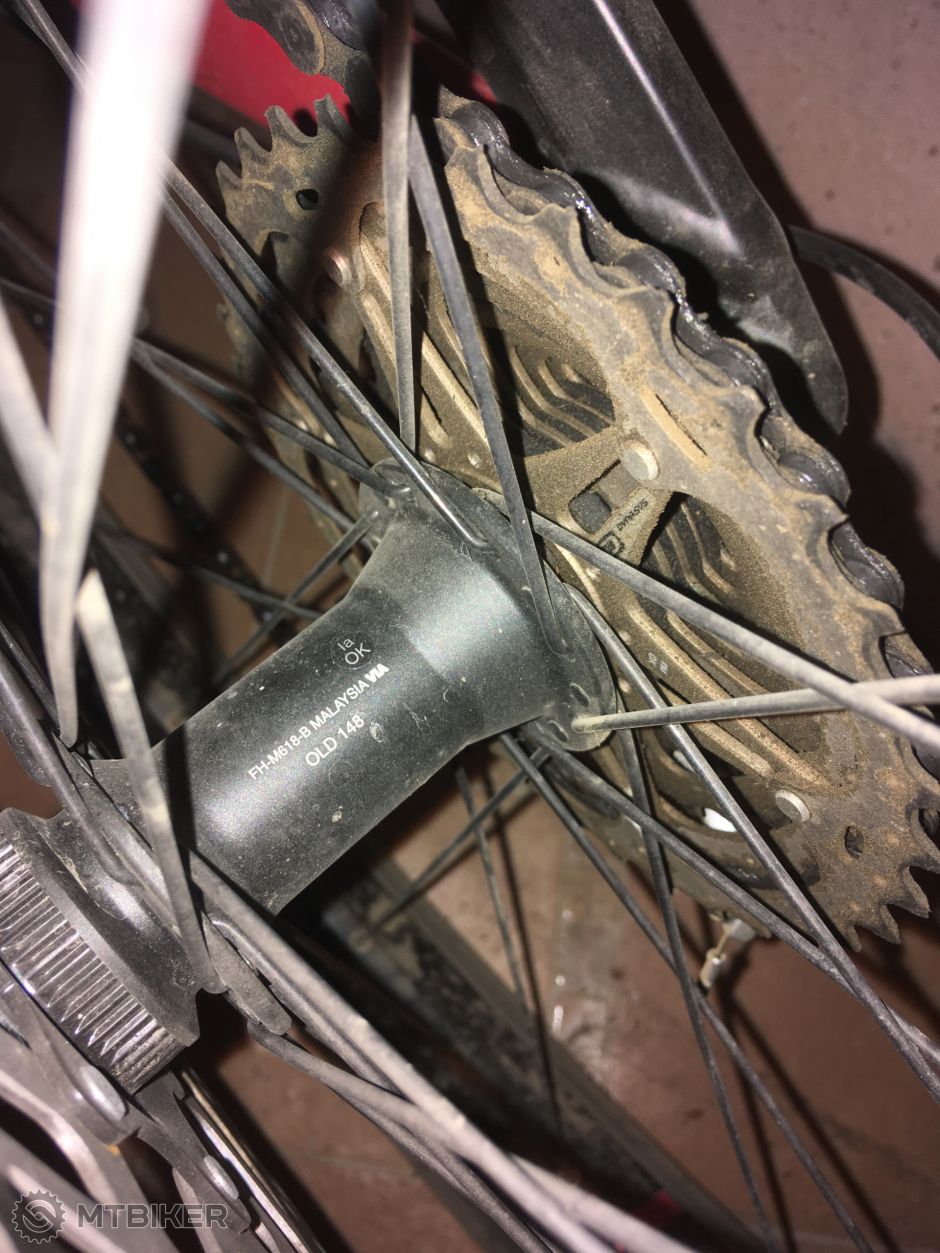

Aby sme mohli na bicykel aj s malým dieťaťom tak sme dokúpili cyklovozík Hamax outback. Problém nastal pri montáži uchytenia pre cyklovozík na zadnú osku. Ak tam dám samotný úchyt, tú “placku” kde sa pripája vozík, tak je oska krátka a nechytí závit na ráme. Áno, napadlo ma pozrieť dlhšiu ale dostal som sa do úzkych pri všetkých typoch a závitoch. Prosím o pomoc pri výbere správneho typu osky. Aktuálne je tam oska dtswiss a náboj deore.
Hrúbka medzikusu na uchytenie je cca 4-5 mm.

https://www.thule.com/en-us/accessories/thule-thru-axle-shimano-m12-x-15-_-20110730
https://kubicasport.eu/pevna-os-rockshox-maxle-ultimate-zadna-mtb-12x148-dlzka-180mm-dlzka-zavitu-20mm-zavit-m12x1
ale inak vobec nic, presiel som aj nemecke obchody aj ten velky cinsky
https://robertaxleproject.com/
Ak by niekomu pomohlo osku vyrobil užívateľ "delbag": https://www.mtbiker.sk/bazar/prislusenstvo/detske-sedacky-a-voziky/403910/oska-na-cyklovozik-thule-oska-na-bicykel.html
