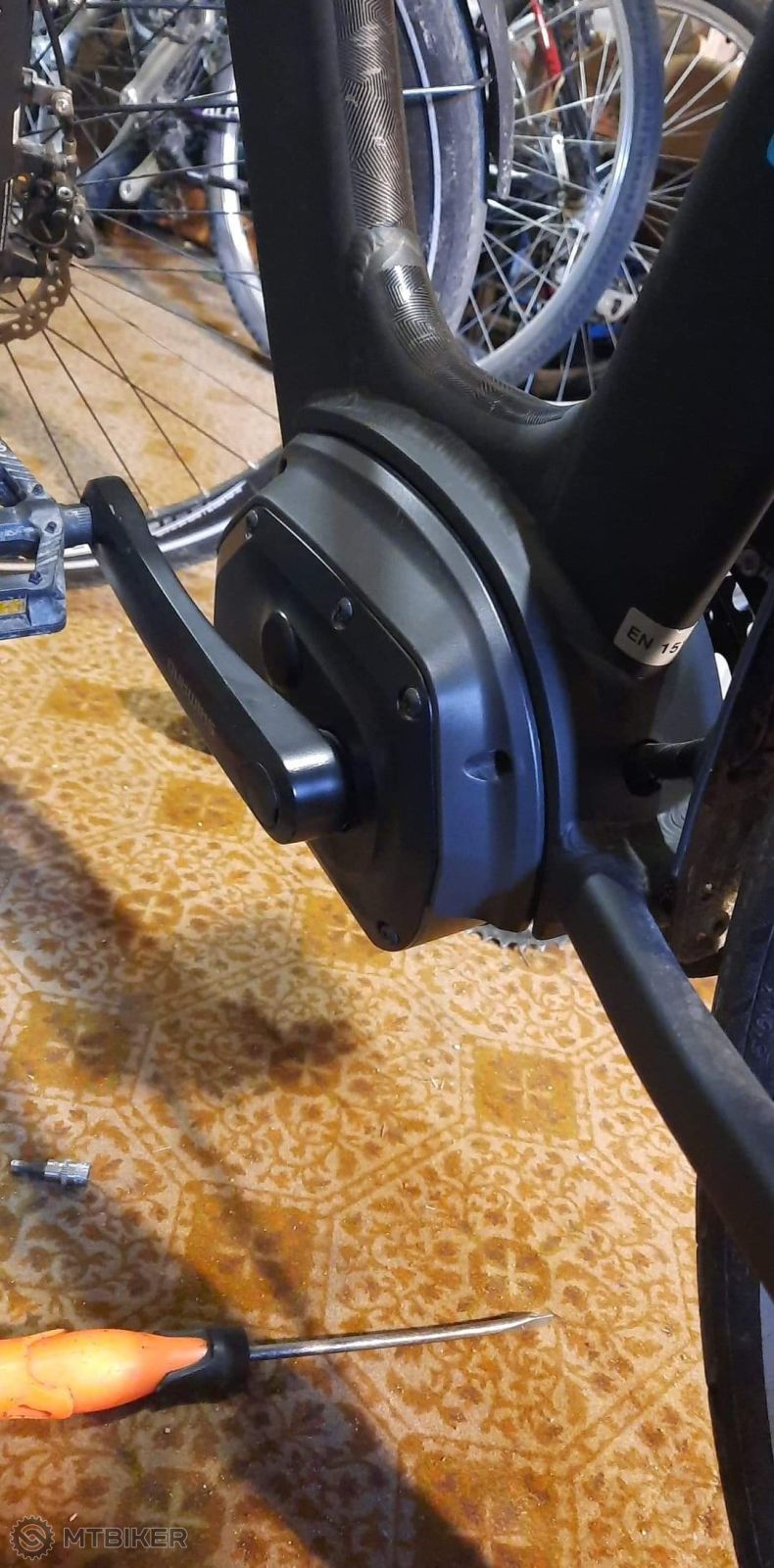

Zdravím, nestretli ste sa niekto s veľmi hlasitým vŕzganím na e-biku s motorom v strede Shimano steps du e6002. Pri zábere najmä na ľavý pedál to strašne vŕzga. Chcem sa spýtať či náhodou niekto nevie čo to môže spôsobovať?
Po odmontovani krytu v case 6:25 je vidiet osku s loziskom vlozenom v puzdre krytu. Oska sa da spolu s loziskom z puzdra lahko vybrat, co je vidiet v case 21:00, ked to uz ma vybrate. Myslim si, ze popri oske sa casom medzi lozisko a puzdro, alebo do samotneho loziska dostali necistoty a to sposobuje to vrzganie. Bude to potrebne rozobrat a vycistit.
