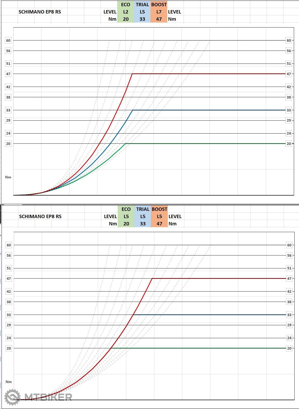

neviem ci si ma spravne pochopil =)
Vies si nastavit najmensi max krutiaci len na 20Nm
v tom videu to vidis odstupnovane os Y: output (vystup) co dostanes z motora : 20 Nm, 24 Nm, 29Nm, 33NM, ..., 60 Nm
Pises, ze sa bojis, ze u KENVELO budes musiet zosadat z biku pri strmsich stupaniach.
A prave u tej ORBEI sa nastavenim vies vyhnut tejto moznosti.
Napr. si nastavis dopomoc takto, horny obr.
ECO: Level 2, max 20Nm
TRIAL: Level 5: max 33Nm
BOOST: Level 7, max 47Nm
Neviem ci vies citat grafy.
os X je tvoj vykon, krutiaci moment, cize ako sliapes
pojdes stupanie na ECO, pojdes v pohode, pride strmsi usek a aj ked zacnes viac do toho dupat nebude ti ECO stacit. Tak prepnes na TRIAL, pripadne na BOOST kde mas nastavene vyssie Nm = dostanes z motora vacsi krutiaci moment a vysliapes to.
Co znamena LEVEL
Cim vyssi LEVEL tym skor a viac ti pomaha motor
Toto je len priklad na pochopenie:
napr. mas nastavene ECO: Level 1, max 20Nm
ty sliapes 10Nm a motor ti dopomaha 5Nm = dokopy 15Nm
sliapes 25Nm a motor ti da 20Nm, to je uz maximum, dokopy 45Nm
sliapes 30Nm a motor ti da stale len nastavenych, max 20Nm, dokopy = 50Nm
Ak si nastavis napr. Level 8 max 20Nm
tak ked budes siapat 10Nm tak motor ti da uz 20Nm = dokopy 30Nm
cize uz pri tvojich 10Nm dostanes z motora 20Nm, zatial co pri LEVEL 1 si dostal len 5 Nm
atd.
dolny obr.
ked mas nastaveny rovnaky LEVEL pre vsetky tri stupne dopomoci, ECO, TRIAL , BOOST
ECO: Level 5, max 20Nm
BOOST: Level 5, max 47Nm
to znamena, ze ked si prepnes na vyssi stupen, napr. z ECO na TRIAL tak musis aj viac sliapat aby si dostal z motora vacsi krutiaci moment.
Ten BOOST mozes napr. pouzivat len ako vyprostovak, nastavis ma max LEVEL a na MAX Nm a budes pouzivat iba v najnutnejsich extremnych pripadoch.
S tym nastavenim sa vies vyhrat a nastavit podla svojich predstav.
