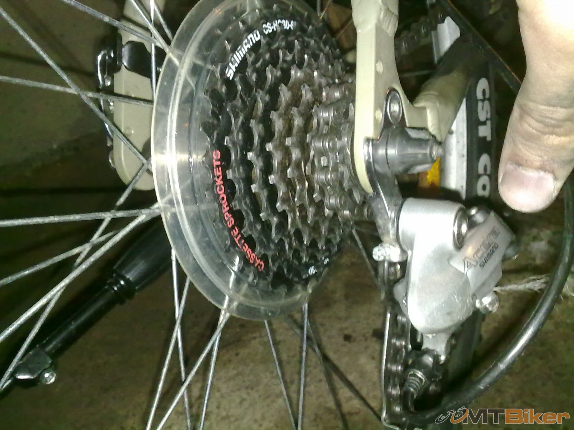

2. na mojom Authore sa dok...azilo asi všetko okrem rámu
Ako mám v popise tak 5 rokov bol používaný zriedkavo, k tomu odpovedajúca údržba - iba som namazal reťaz keď vyschla. Iba posledný mesiac som sa obul do cyklistiky (dal som asi 300km na túrach + týždenne 100km na ceste z a do roboty)

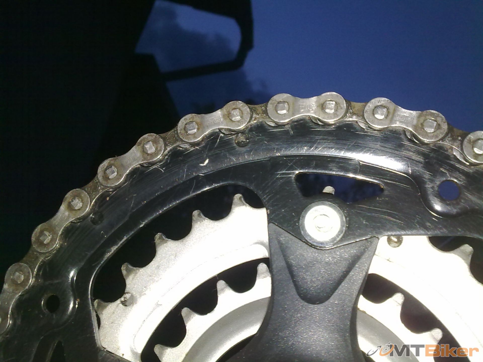

Z toho čo som doteraz vyčítal som zistil že reťaz+kazeta je na 100% zabitá - zobral som posuvné meradlo, nastavil 132mm, strčil do reťaze, natiahol, vyšlo 133,5mm... vraj len 132,6 je ok.. ups

Vymeň reťaz a uvidíš, čo to spravilo. Zrejme ti bude preskakovať na zuboch. Ak si nesadne na 100-150 km bude to jasná správa pre výmenu ozubenia. Ako prvú vymeň kazetu. Ak bude reťaz preskovavať naďalej. vymeň príslušný prevodník. (nemusia byť všetky 3 zošlahané)

Vymen naraz retaz a kazetu.

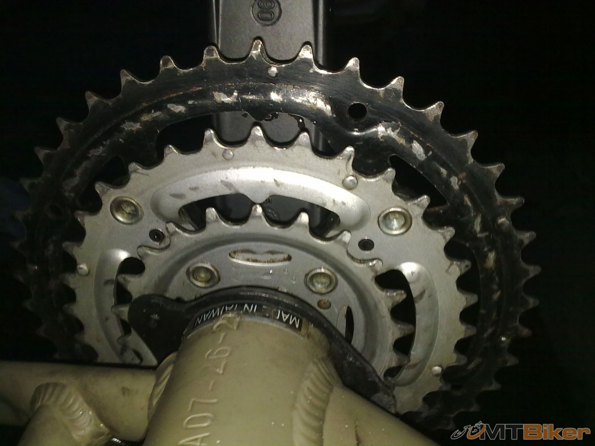

Mimochodom k prevodníkom: na najmenšom som s preháňaním prešiel dva kilometre za život, jazdil som z 90% stredný a z 10% veľký. Keď sa pozerám na tú foto tak mi príde že je zodratá možno tak farba...
