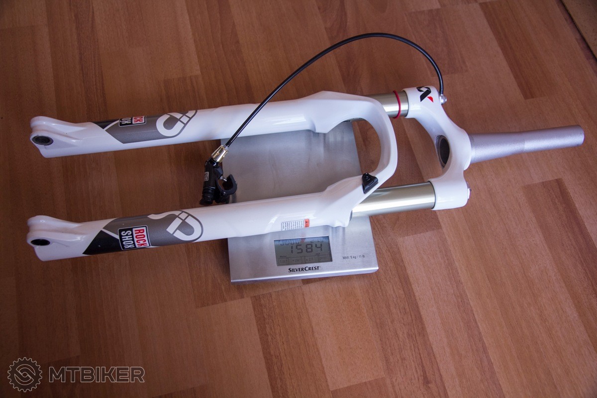

Tomino115, či sa oplatí RS SID XX... tam je to hlavne o váhe. čo sa týka jej stavby, má iné tlmiče ako od nej o triedu nižšia REBA, určite má aj o niečo hladší chod, no nieje to nič výrazné. Ja si myslím, že stačí aj REBA (alebo nejaká priemerná FOX), je to tiež dobrá vidlica, len váži o cca 200g viac od SID XX. Ja mám RockShox SID XX 29" dual-air G2, 100mm, 2012 (na obrázku v prílohe). Hentá je akurát solo-air, nemusel by si fukať druhú komoru. Ja som upradeoval FOX Evolution 32 koli 15mm oske, predtým som menil kolesá, ktoré mali možnosť 15mm oske a keďže mám TREK, potreboval som G2 vidlicu, ktorá sa nedá len tak zohnať. Vôbec mi nešlo o váhu, chcel som 15mm a G2 a práve tá SID XX G2 sa objavila tak som bral. Inak by som tiež vzal REBU alebo nejakú FOX. Od mojej predošlej FOX táto RS SID XX moc citelne lepšia nieje. Takže rozhodni sa podla toho či ti ide o váhu a aký máš rozpočet.
