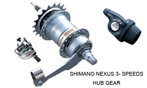

torpeda su viacrychlostne, len tie bicykle ktore ich maju, maju zvycajne na moj vkus podivne tvary a su dake precackane ...najlepsie kupit daky fitnes bike a nahodit tam nexus torpedo...lahko sa mu bude jazdit a aj brzdit...zato ze ma problemy s rukou nemusi vyzerat ako baba co ide pre rozky do kosicku...myslim ze nieco vymyslite...problem to je minimalny nieco taketo zohnat...ja osobne jazdim teraz obyc shimano torpedo sikovna to vec
vlastne toto staci nahodit na lubovolny bajk a vsetko je vyriesene...pocet rychlosti podla potreby...a stym shiftom sa lahucko toci, takze stym by tiez nemal byt problem

No a keby to ma byt bicykel s panskou geometriou a 26" kolesami tak napr. z domacich vyrobcov Dema ma model Toano - 38zubov na prevodniku a 7stupnovy zadny naboj Nexus s protisliapacou brzdou.

Jasne ze sa daju zohnat mestske bicykle, ktore maju Nexus napr. 7 rychlostny a torpedovu brzdu

alebo niečo vyskladať s nábojom s prevodovkou

Napríklad Kellys Mascarena - protišliapacia brzda, 7 prevodov, dural rám.
