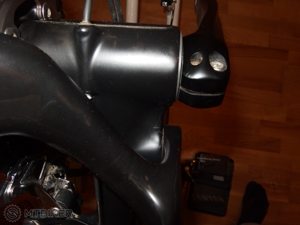

Problém. Pred pár dňami som náhodou objavil bočný vakel v zadnej stavbe, netuším, či tam bol od začiatku, alebo vznikol časom. Ide o Nerve AL 7 2014, kúpený 3/2014, do 11/2014 odjazdených cca 1800 km.
Problémové miesto je spojenie vahadla s horným ramenom zadnej stavby, viď výkres: http://goo.gl/v5h0Cu
Ukázalo sa, že išlo o nedostatočné zalisovanie/uvoľnenie ložiska v telese vahadla. Ložisko samotné je v poriadku. Problém je rovnaký na oboch stranách. Prejavuje sa to takto: http://goo.gl/DPjgyL. Skrutky boli samozrejme zatiahnuté na správny moment.

K predošlému postu sa však sám vrátim. Nakoniec sa ukázalo, že problém bol v niečom celkom inom. Už je to dávnejšie vyriešené a nebežal som hneď sem vypisovať o čo šlo, váhal som, predsa len sa necítim ako nejaký kverulant. Ale predsalen som sa rozhodol to zverejniť.
Takže nieže neboli dotiahnuté skrutky, to by bola prkotina. Ukázalo sa, že tam úplne zabudli dať podložky, následkom čoho teleso vahadla a sedlovej vzpery o seba treli a boli už celé poškriabané. Odfotil som to a poslal TG. Ten sa veľmi ospravedlňoval a že nevie ako sa to mohlo stať a hneď objednal z Nemecka aj nové vahadlo, aj vzperu aj podložky. Keďže som nechcel zase celý bicykel baliť a posielať a čakať týždne, kým to obehne, navrhol som, respektíve žiadal som, aby mi ich rovno preposlal a že si to sám zmontujem. Súhlasil a tak sa aj stalo. Teraz je s tým dúfam definitívne pokoj. Len som zvedavý, či sa po čase zase nebudú uvoľňovať tie ložiská. V tom prípade by som sa asi už Nerváka celkom zbavil.

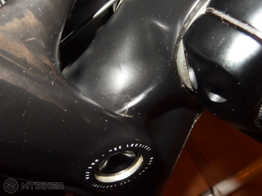

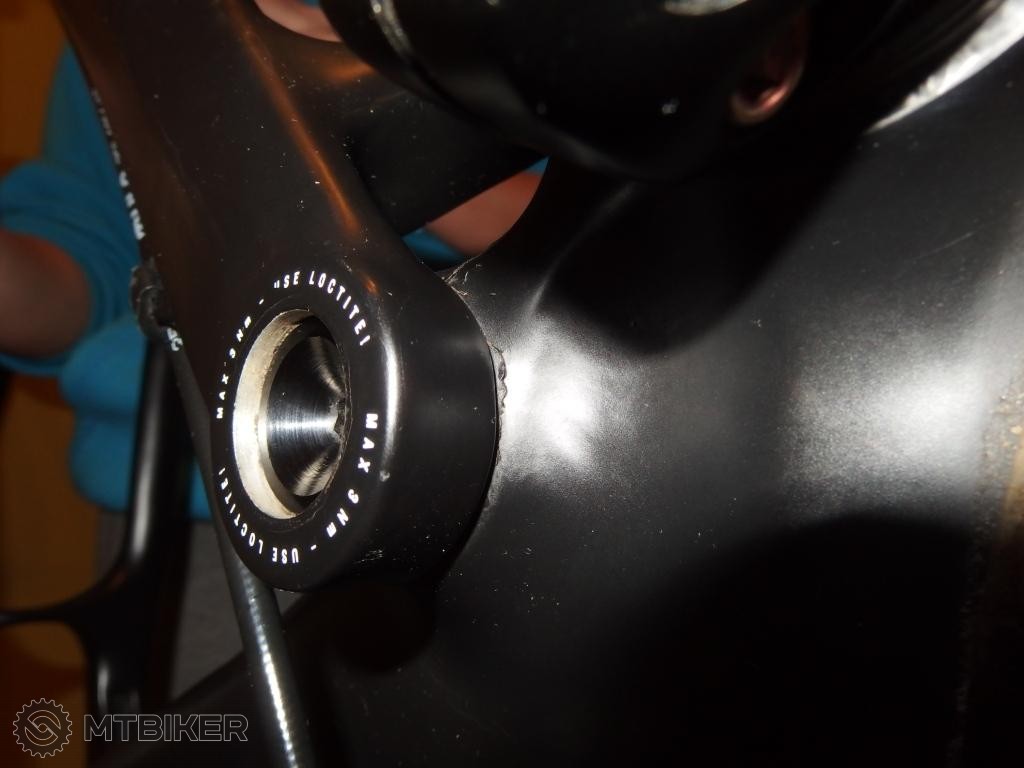

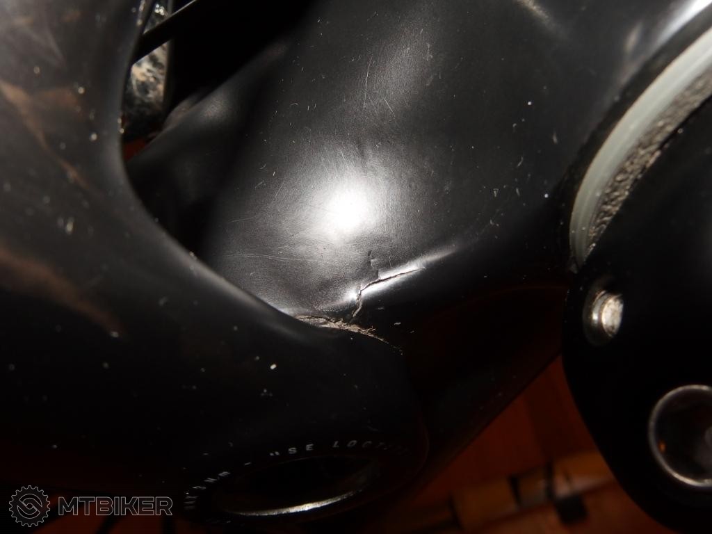

Canyon LUX CF 8.9 veľkosť L kúpený 03/2014, do 10/2014 najazdených cca 3000km, maratóny, XC a pod., žiadne skoky ani iný extrém, ktorý by takýto bike nemal zvládnuť. Ku koncu sezóny som urobil klasickú bikerskú chybu => dôkladné umytie a údržba, no a samozrejme, že sa to stalo => prasklina na ráme (dokonca dve). Ale nie, teraz vážne. Začalo sa to prejavovať jemným „pukavým“ zvukom, najmä pri silovejšom šliapaní, alebo šliapaní v stoji. Najprv som objavil vlásočnicovú prasklinu na laku na sedlovej trubke tesne pod uchytením vahadla zadnej stavby (viď foto 1 a 2).

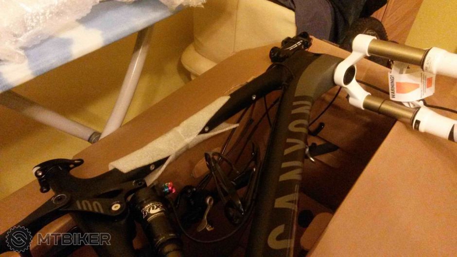

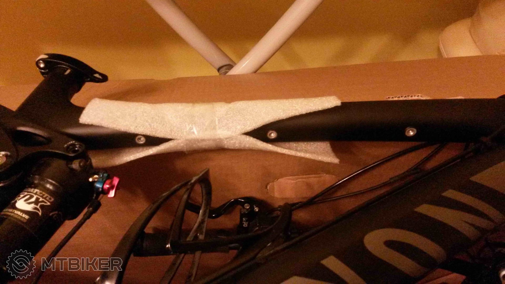

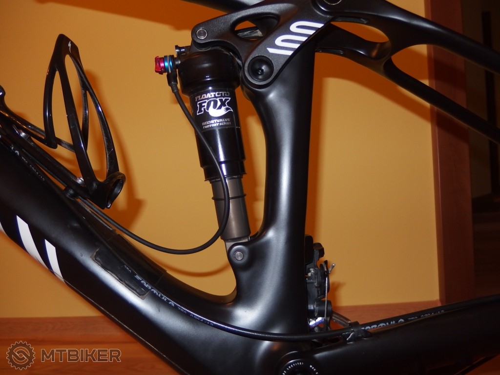

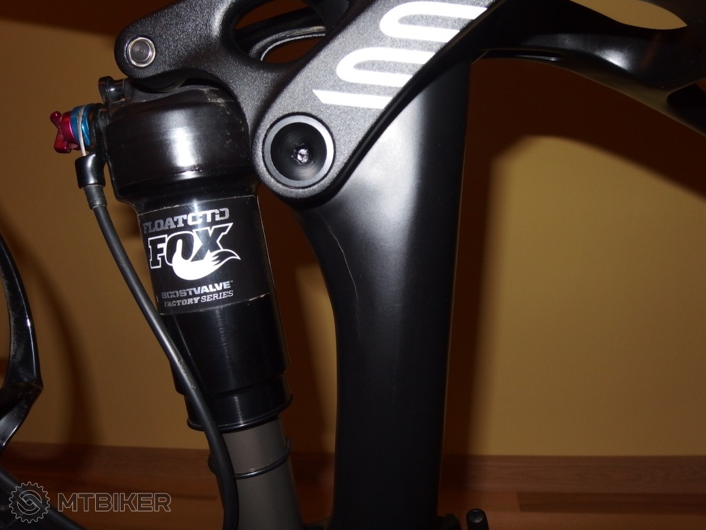

Vymenený rám za modelový rok 2015 (viď foto 7 a
Na nový rám, zabudli dať také gumové „záslepky“, ktoré sa dávajú zo spodnej strany hornej rámovej trubky (viď foto 9)

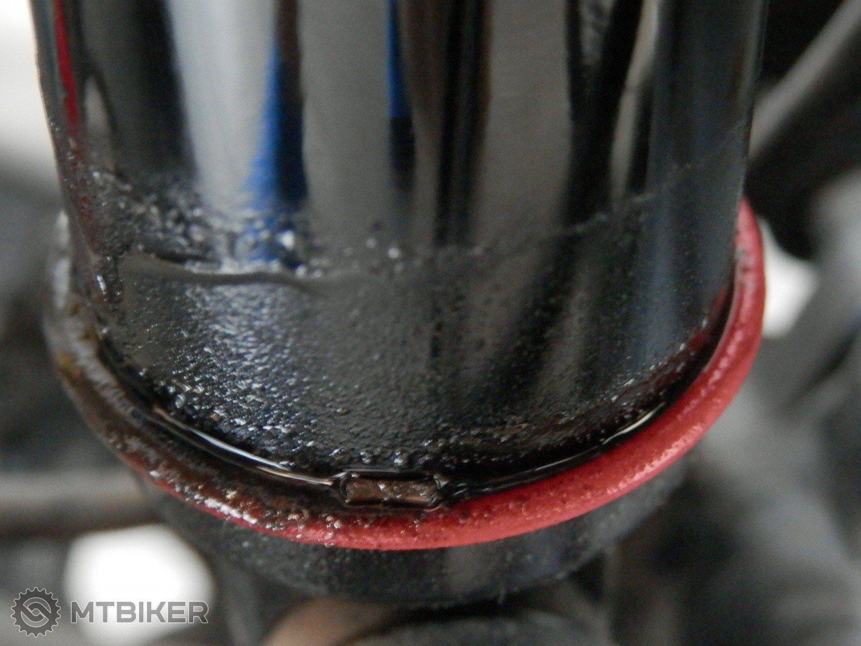

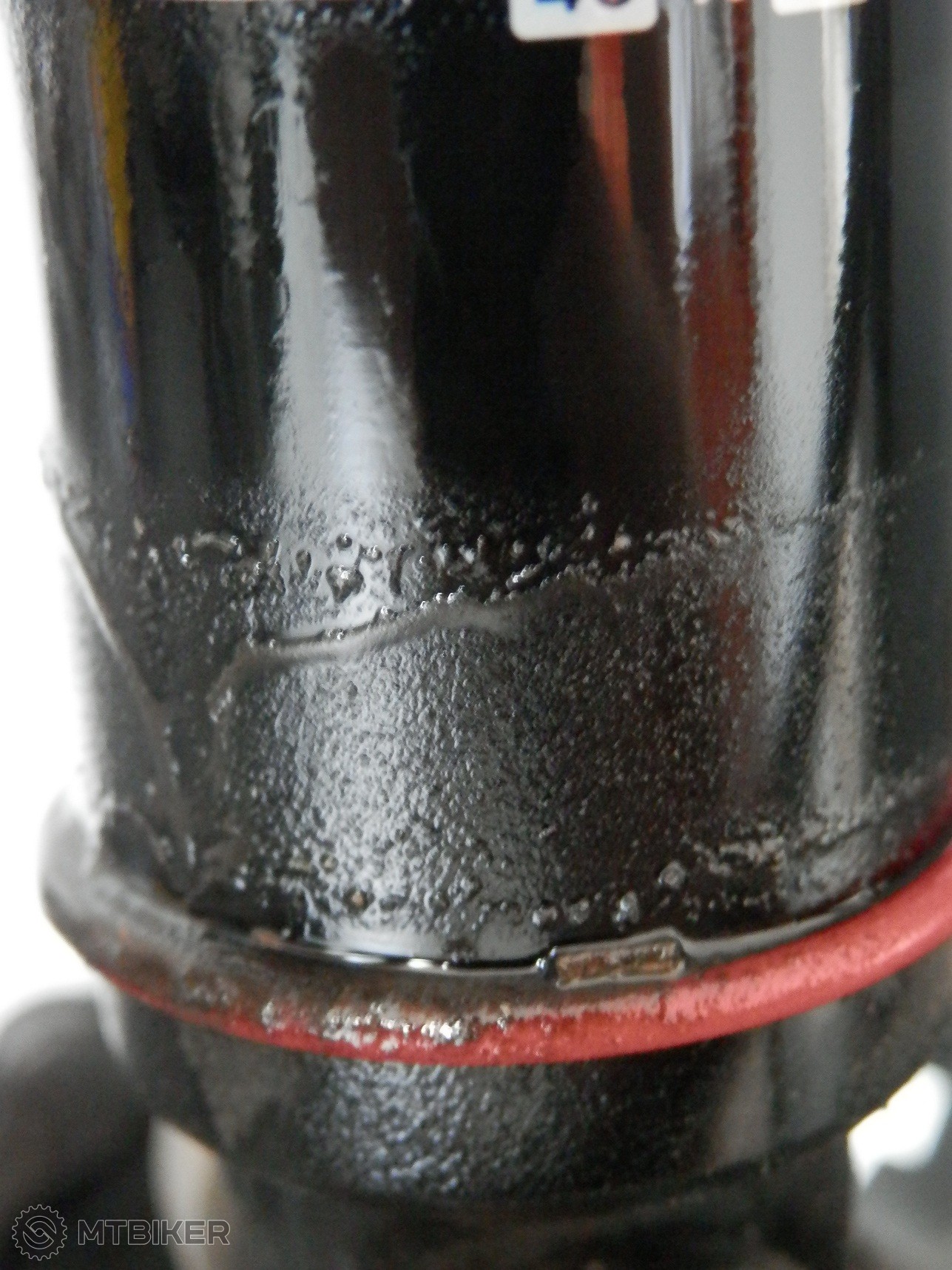

13.8. Som ceskemu zastupeniu Canyonu mailom oznamil problem s tlmicom, prilozil som aj foto a video toho piskania. Za cca 2 hodiny prisla odpoved, ze tlmic sa bude reklamovat u SK zastupenia pre Rock Shox v Cyklo Zitny.

Tak snad v pondelok alebo utorok dorazi. S priebehom reklamacie som spokojny, rychly a bezproblemovy pristup. Len ma zarazila ich otazka,ze na aku adresu maju tlmic odoslat, pripadalo mi to tak, ze poriadne asi ani nevedeli komu ma ist. Ktovie ako by dopadlo keby som im napisal aj skor, mozno by som ho mal aj skor. Uvidime na vyjadrenie ak nejake dali k tlmicu. Potomto sem este hodim. Link na video s piskanim tlmica: https://www.youtube.com/watch?v=sX1QtpIAb_o
