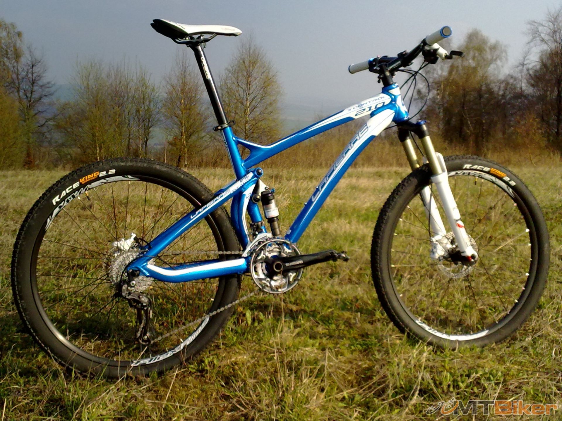

Pardon ze to tu znova rozoberam ale nikde som to tu nenasiel.V jednom shope som sa zahladel do http://www.lapierre-bikes.co.uk/lapierre/x-country-mountain-bike/2010/x-control-210-2010 Takze vie niekto ako sa na tom jazdi chcem si to zaobstarat na jar resp. novu sezonu. Jazdil by som les, horu, obcas cestu teda pokila sa dostanem do terenu cca 10-20km je to vhodne aj na cestu alebo budem trpiet. A ako to je z tym tlmicom kedze to nema lock out. dakujem

Jazdim na Xcontrol 310 ( 5800km ) rocnik 09. Davam Lapierrovi za pravdu, ze LO na tlmici nieje potrebny, z dovodu konstrukcie zadnej stavby. Pri porovnavani chodu pocas vyjazdov s inymi bikami je to fakt nehojdavy tip. Rebound mam nastaveny na moje optimum, ale aj napriek tomu ho na dlhych vyslapoch po pevnom podklade uzatvaram v rozsahu 3x klik a je to citelné. Samozrejme strati na citlivosti ale ta stavba sa potom uz ani nepohne. Koliesko na danom tlmici LP je dobre dosiahnutelne aj za jazdy, preto to nemam problem pouzivat ( napr. na tlmici RS je to absolutne nedostupne vzhladom na umiestnenie kolečka ). Takze po roku pouzivania mozem X control odporucit.

Zdravím vás! Neviem ako to na fóre funguje a či si niekto ešte prečíta môj príspevok, ale ak áno, chcel by som sa opýtať, či neviete niekto nakoľko sa má tlakovať tlmič lp air / oil 165 mm (aspon dúfam že je to taký). Píšem to sem, lebo nechcem kvôli tmu zakladať novú tému. Dnes som kúpil Lapierre (x-control 210) a nemam s tým skúsenosť. Dík za rady
Zdravím! Chcel by som sa opýtať majiteľov Lapierrov (ja mám x-control 210, ročník 2010) či nemajú problém, že by im tam niečo v strede praskalo. Neviem či to robí niekde v kĺboch kde sa trie zadná stavba, alebo to robí stred v klukách. Ale hlavne keď sa do toho opriem tak to vŕzka, praská, puká, alebo ako by som to nazval. Neviete čo to môže byť a ako by som to odstránil?
