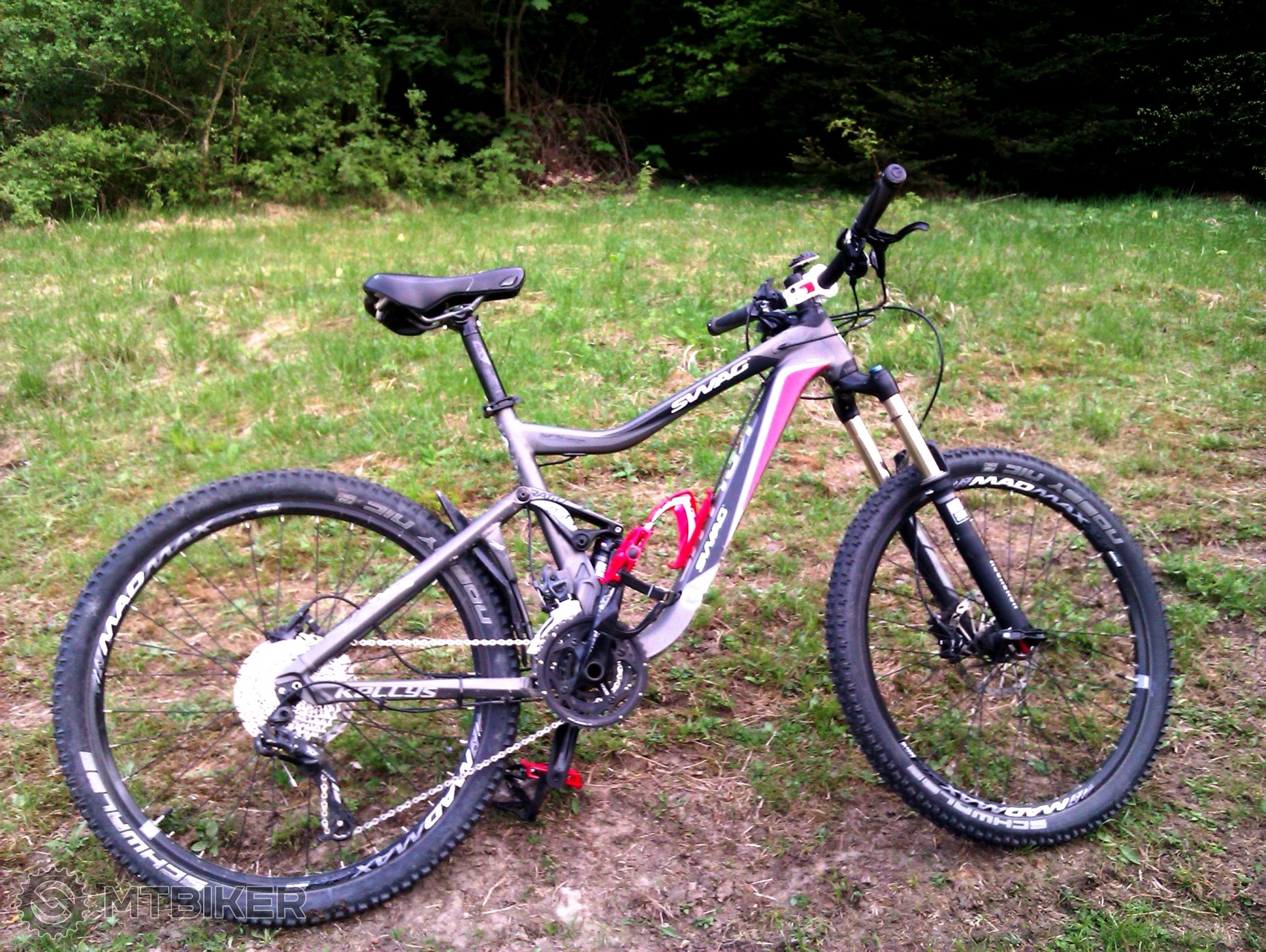

Chcel by som sa vás primárne opýtať na váš názor na tieto dva bicykle.
Je mi jasné, že konštrukčne sú trochu inde, ale ide mi aj o porovnanie cena/výkon, názor, že ktorý sa vám viac pozdáva. Prípadne či sú dobre nacenené vzhľadom na použité komponenty.
Čo som si ja na všimol tak také väčšie rozdiely sú v tom, že Swag má lepšiu vidlu (resp minimálne drahšiu), vyššie zdvihy, rám z pevnejšieho materiálu. Rawer má na oplátku DebonAir upgrade na tlmiči a teleskopku. Tieto 2 veci by sa dali časom v prípade potreby aj dokúpiť a vymeniť myslím si, že jednoduchšie než vidla. To by som tiež uvažoval najmä nad tým DebonAir, avšak neviem ani ako je to s jeho dostupnosťou u nás, či to vedia predajcovia objednať aj keď to nemajú v ponuke, a vôbec či je to hodné tých peňazí.

Zaujímavá vec čo som si všimol na tom swagu je, že tu vidlicu má aj drahší swag 50. Je to však úplne nový model vidlice, poriadne recenzie som zatiaľ nenašiel.
Teleskopické sedlovky sa pohybujú v stovkách euro, takže sa človek musí pýtať kde či je ten swag nadhodnotený, alebo kde sa pri raweri šetrilo.
No to je mi jasné, len mi nieje úplne jasný rozdiel medzi týmito dvoma kategóriami. Na nete (kde inde že?
Popravde som už dlhšiu dobu pokukával po tom Raweri. Kellys mi udrel do oka len nedávno, aj kôly lepšej vidlici i keď s absenciou teleskopky, ktorá i keď robí jazdu pohodlnejšou, ale neviem či to za tie strašné peniaze stojí a nebolo by lepšie radšej nahodiť lepšiu vidlu.
