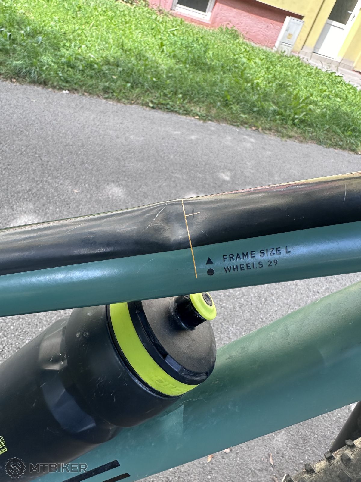

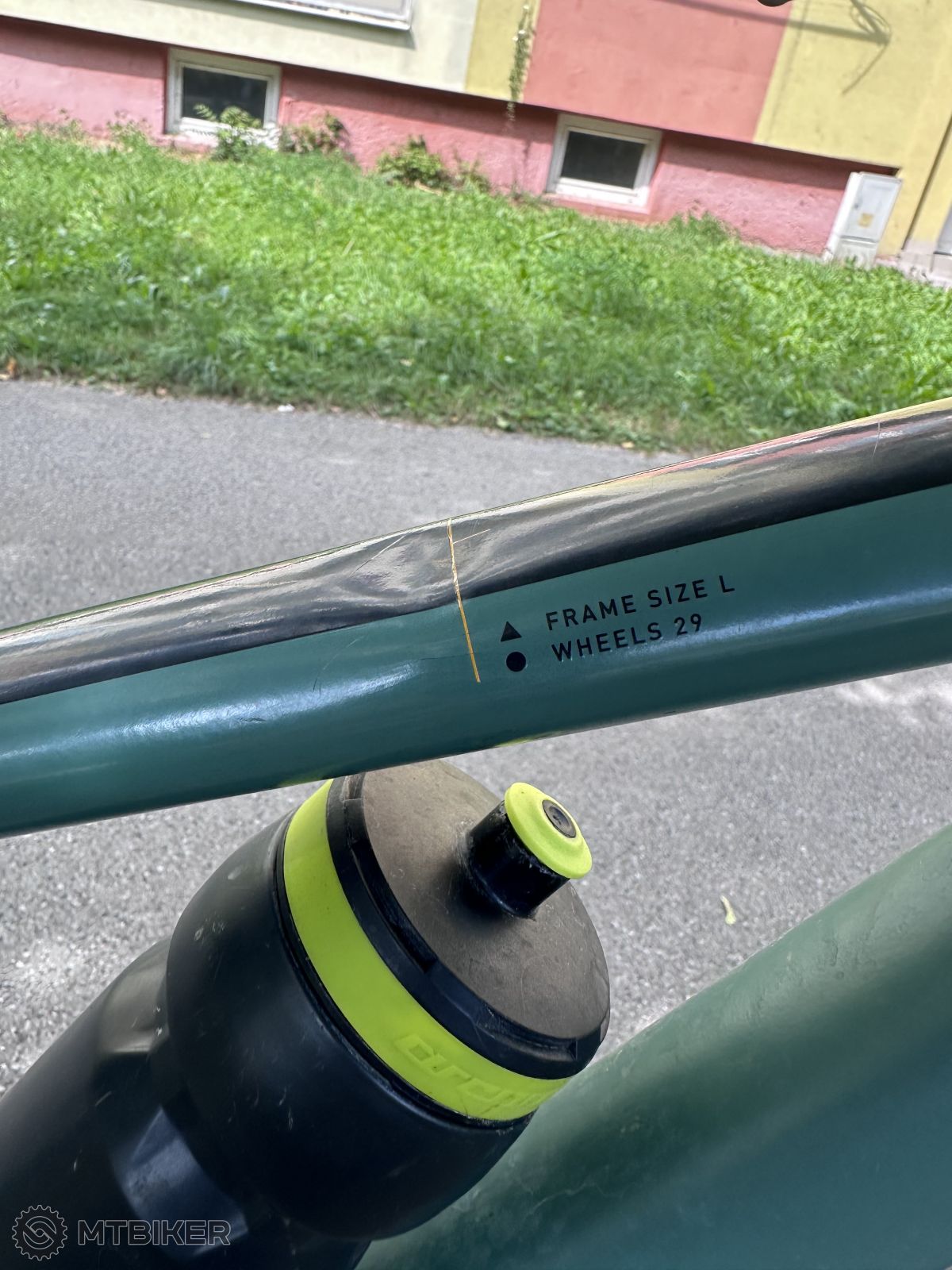

Dobrý, myslíte so, že bajk s takýmto ohnutím po páde je okej na pokračovanie v jazdení? Prípadne, existuje reálna možnosť, že na takýto rám prebehne úspešná reklamácia? Mám len nejakých 60 kilogramov a skok, na ktorom sa to stalo nemal viac než meter na výšku. Ďakujem zabodpovede ☺️
To je preliacina od narazu do niecoho respektivne nieco narazilo do ramu. Pokial je to skutocne ohnute tak by som na tom fakt nejazdil. Reklamaciu ti neuznaju, to je ako reklamovat havarovane auto ze ma pokrivene plechy. Mozno skor nejaky crash replacement kde dostanes par eur zlavu na novy ram/bike, ale pochybujem ze na to nieco take existuje.
Dalej zavisi od teba. Ak je to nieco vacsie a hlbsie tak to bude menej bezpecne jazdit ako ked je to plytsie. Nie je to blizko namahanejsich spojov ale tiez to tam bude asi pracovat a moze tam casom dojst k vytvoreniu a rozsireniu praskliny. Ak na tom budes davat 1m skok na placku a dalej na tom padat tak to bude opat menej bezpecne ako ked na tom budes jazdit asfalt. Preliaciny sa ale bezne jazdia, plno ludi ma taketo preliaciny zospodu spodnej ramovej trubky v oblasti stredu kde je to bud od narazu do niecoho alebo castejsie na xc s tensimi trubkami od odletujucich kamenov. Proste moze a nemusi to byt problem, ako laik by som povedal ze to tam bude namahane v tlaku takze to bude mat tendenciu sa v tom mieste zohnut - ale pozor nemam to nicim podlozene, nevyznam sa do toho.
Neviem či dobre vidím, ale má preliačinu až prasklinu aj na spodnej ramovke a to by som fakt už nejazdil. Reklamovať by som to možno skúsil, len by som sa nepochválil, že na tom skačem v bike parku.
Netrúfnem si hodnotiť, chcelo by to vidieť naživo..
ak tam nie je reálna prasklina, asi by to aj šlo, ale skôr tak turisticky,
osobne by som asi skôr riešil výmenu rámu ak komponenty sú OK
Ram na vyhodenie vzhladom na poskodenie aj spodnej ramovej rury, na ktorej ide uz vyslovene o lom a nie o preliacenie. A osobne neverim, ze sa to stalo pri skoku s normalnym dopadom z vysky jedneho metra. Takto by ten ram podla mna nezlyhal ak nejde o fejk z Aliho. Toto bolo podla mna pri dopade zapichnute do protisvahu alebo nieco podobne. Napis na rovinu ako sa to stalo.
Ak je to len hra svetla a je preliacena len horna rura, tak na bezne jazdenie bez skakania to bude pri tej hmotnosti 60 kg v pohode. Na skakanie to uz nie je.
Tak, dakujem za rady, preliacena/prasknuta je len horna trubka a naozaj to vzniklo po skoku z priblizne jedneho metra s dopadom, ktory samozrejme dobry nebol. Pojazdim do zimy a komponenty, ktore tam su stoja, slusne povedane za nic, tak potom dam upgrade 😁
