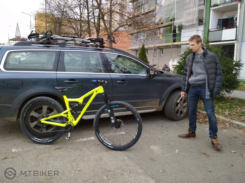

ano toto aj mna zaujima planujem to spravit konkretne chcem pouzit 36 zo 180 mm zdvyhu a neako docielit aby chodila iba po 170 mm takze nikdy neda doraz.

Čo sa týka tej kompatibility, oficiálne som to nikde nevidel, niekde sa to píše ale ofiko som nenašiel.
Napr.tu: https://www.mantel.com/blog/en/26-conversion-to-275650b/
(Marinada, harper) Nameral som ale:
- vrch pneu (aktuálne Schwalbe Magic Mary 2.35) má priestor medzi korunkou a štuplom 2cm
- bok pneu má priestor medzi korunkou a hranou štupla 1cm
Takže asi áno, minimálne na výšku, keďže rozdiel je 1.9cm oproti 27.5" ale zas asi na hrane. Najbližšie vyskúšam.
Ale samozrejme skúsim a dám vedieť..
