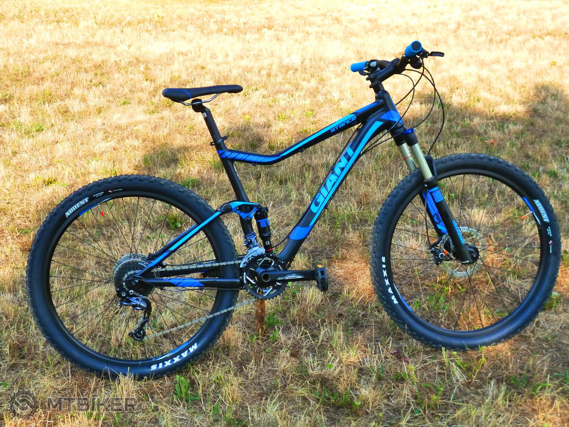

Mam 177 cm ale dlsku noh som si nikdy nemeral
prvé fullko, doteraz som mal dirt, tak cítim zmenu troška... čo vy na to?
No ale co mna zaraza je ako je to lacne giant pruzenie navrhnute. Volaju to flex point http://www.giant-bicycles.com/showcase/stance-27-5/#technologyflexpoint pretoze cele je to zalozene na tom ze trubky zadnej stavby sa musia prehybat aby to vobec, fungovalo. A ja ozaj asi nechcem bajk kde sa cela zadna stavba prehyba, to co je namahane opakovnym ohybom sa casom zlomi- to ma ucili v skole. Zadna stavba ma byt predsa co najpevnejsia, nie sa ohybat. Resp. ked sa len pozriem na ten obrazok na stranke giantu je mi jasne ze najviac namahane to musi byt v zvare pri zadnej oske.. Preco tam preboha nedali dole este cap, ked je uz 4cap bez licencie....nepochopim. A tiez chod tej zadnej stavby nemoze byt moc efektivny ? Vsak ked to ide do zdvihu na zaklade toho ze sa musi aj ohybat kov? Mozno sa niekto fundovanejsi vie k tomu vyjadrit
edit: ok cital som nejake EN fora a rovnako navrhnuty je napr aj cannon scalpel alebo yeti 575 . Aj ked scalpel to ma len v karbone takto, v hliniku tam dali dalsi casp, zaujmave. A 575ka v hliniku tam sice cap nema ale ten zvar pri zadnej oske je brutalne predimenzovany narozdiel od stancu.
