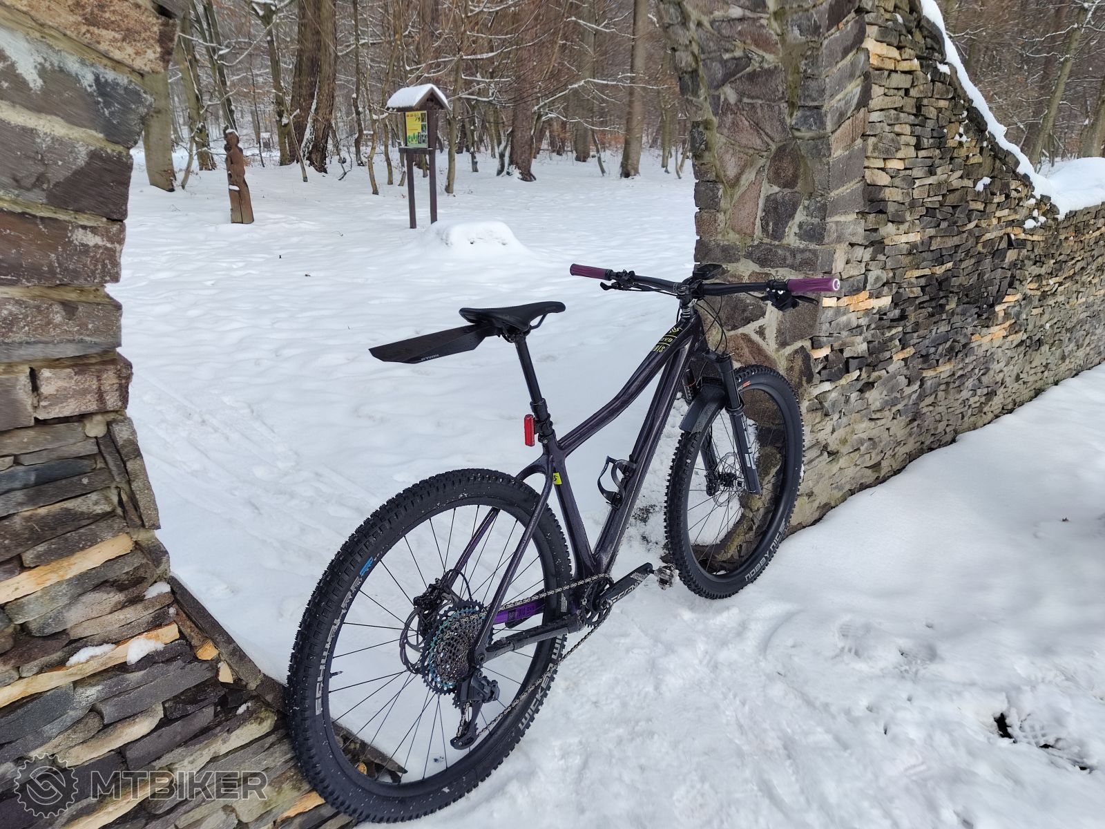

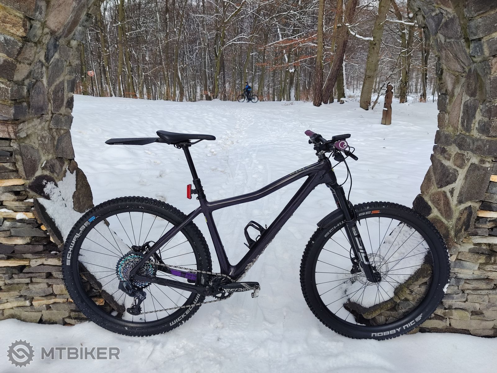

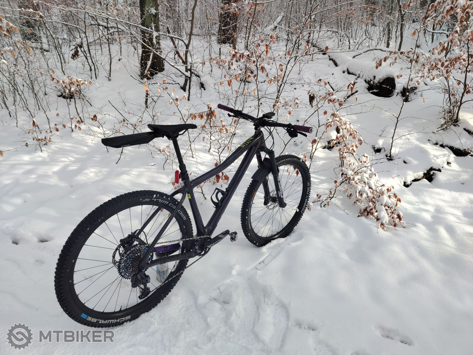

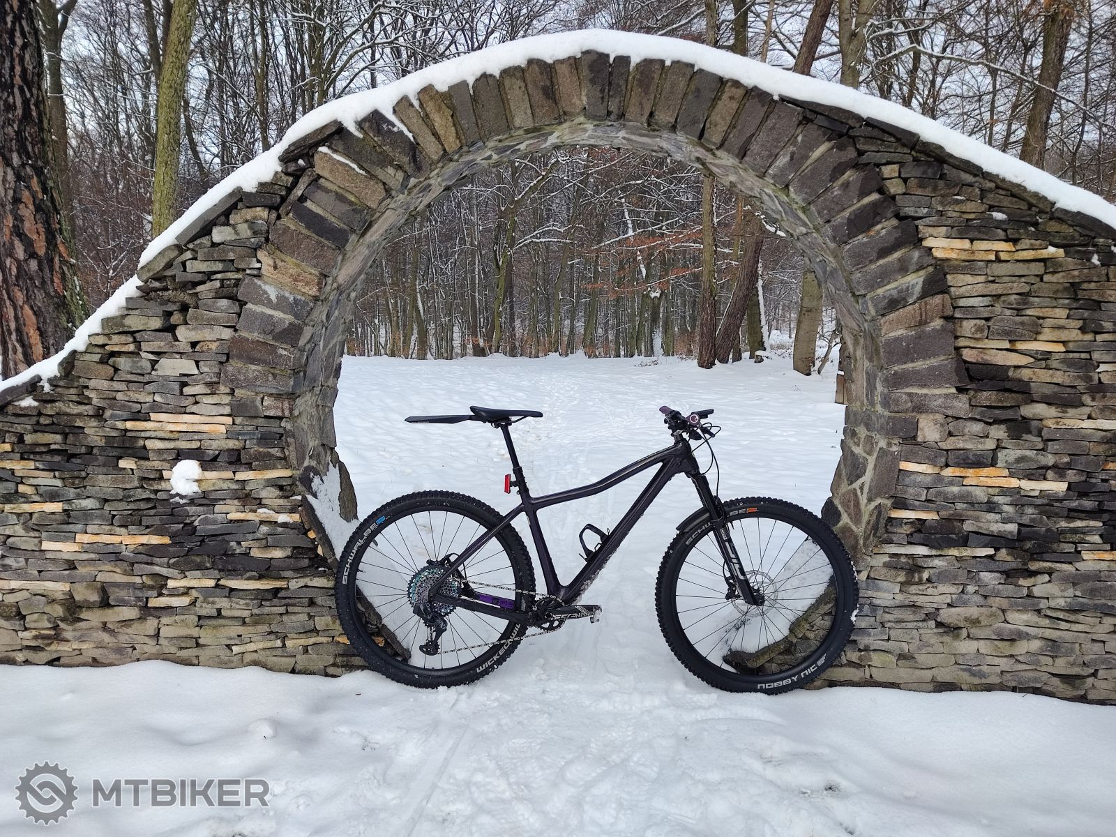

V tomto zimnom setupe som navazil 11,15kg s takou lidl vahou na batozinu ?
Nema dovod byt lahsi lebo tam nic lahke na nom nie je, asi len kazeta.
Geometriu si hadam vies pozriet na stranke Ibisu ?
Plaste su tam teraz Nobby Nic 29x2,4 Soft SuperGround a Wicked Will 29x2,4 Speedgrip Superground.
Teleskop je TranzX 150mm, nejaka zakladna, tazka ale funguje ? len si na to zvyknut. Nejak mi to moc istoty nepridavalo v zjazde ked som to mal dole.
Jednoprevodnik Truvativ Descendant 7K 32T 170mm. Prevod 32x50 nie je zas tak lahky ako som cakal, ale tak v zime a snehu. Uvidime v lete ci vobec budem riesit 34T ako som chcel.
AXS je XX1, radenie je asi GX. Radi to super, rychlo a lahko. Par krat sa mi stalo ze som o to len zavadil a prehodil som. Teraz v zime sa to hodi ked nemusim tlacit celou silou zmrznutym prstom ako na XT. No a vyhoda je ze mi nezamrzne presmyk ako naposledy ?
Bude to chciet viac jazd, idealne v normalnom pristredi ?
