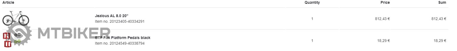

https://www.bike-discount.de/en/radon-jealous-al-8.0-2
- Papierovo skvely, velka nevyhoda je zahranicny eshop a tym padom podpora/zaruka, cena trochu cez rozpocet

Blok z opravy som poslal na BD support, bez naťahovania preplatili 30€ na účet.
