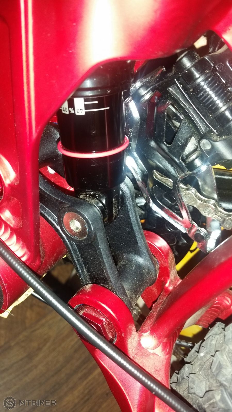

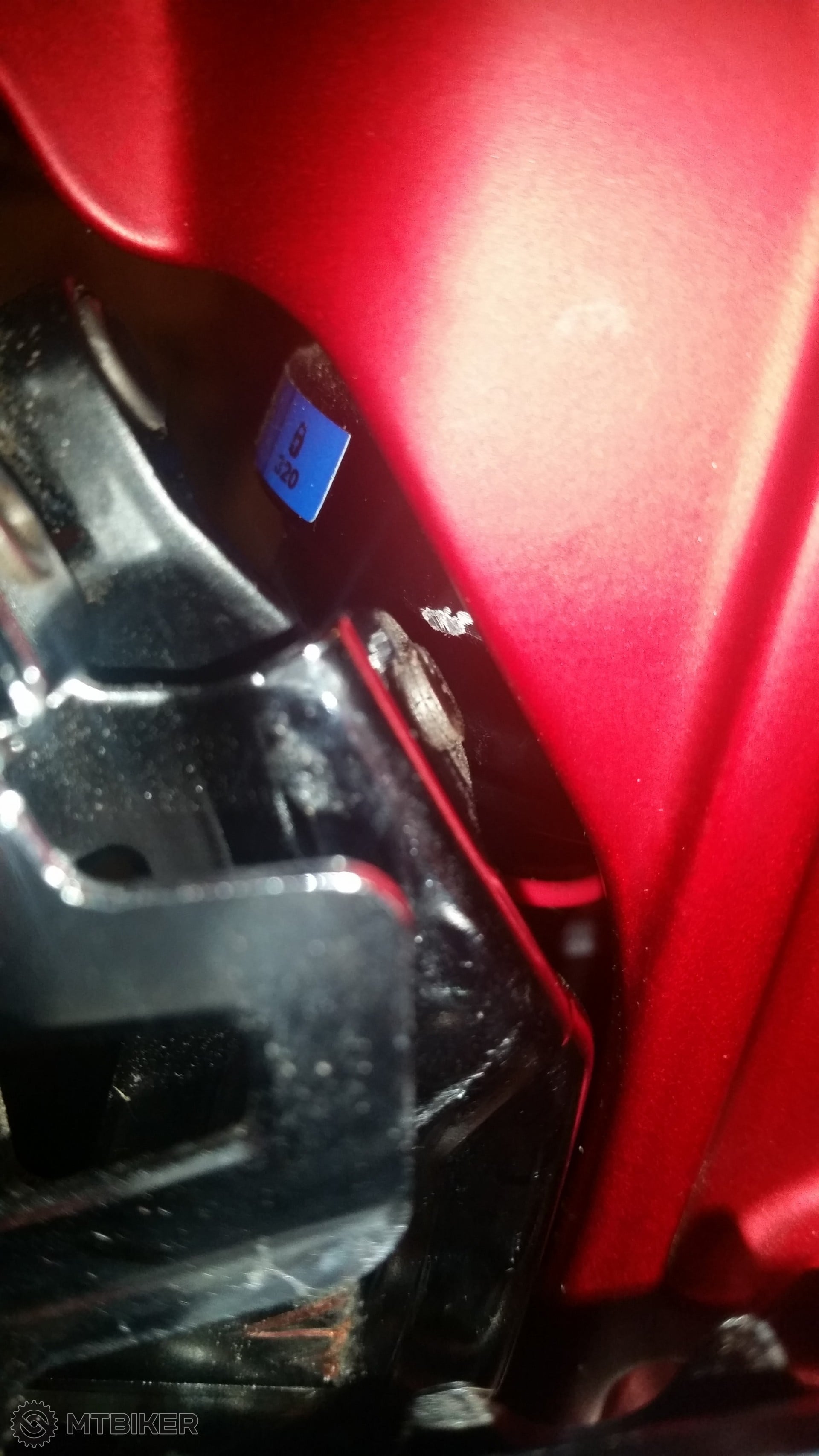

Ahojte, nedávno som si kúpila kellys swag 30 2016 a zistila som nemilý fakt, že prešmýkač pri hlbšom zaborení rýpe do tlmiča, ak je vpredu zhodený prevod na menšiu placku a to všetko na pôvodných komponentoch od výrobcu, prešmýkači SRAM GX10, kľukách SRAM S1000 GXP (38x24) a tlmiči ROCK SHOX Monarch RT, Solo Air. Prešmýkač bol nastavený správne, radil bez problémov a aj po akejkoľvek zmene jeho pozície ostáva doraz po oboch stranách cca 1mm a problém s rýpaním to vôbec neriešili, akurát to chytá buď viac vpravo alebo vľavo. Preto sa chcem spýtať či má niekto, kto má tiež tento
bike s prešmýkačom rovnaký problém alebo či to len na mojom pokašľali. Prípadne, či nemáte nejaký nápad ako to vyriešiť, ale zatiaľ to vidím na reklamáciu.... :/ Pridávam aj nejaké fotky a video.

FiLus pri slapani tlmic tak nezatlacim to je fakt, ved tam ho mas vacsinou zamknuty, no pri zjazde a skokoch uz ano a uprimne ta 38zubova placka je pre mna takmer nepouzitelna...a tiez sa nechcem spoliehat na to, ze to nahdou nezabudne prehodit a poskodim tlmic este viac ako je..
...no nic, dik aj ostatnyn za odpovede, viem, ze do uvahy prichadza aj vymena komponentov, no nevidim dvovod preco by som to mala hradit ja, ked som chybu nesposobila vlastnym zapricinenim, skusim teda napisat predajcovi ake on navrhne riesenie
