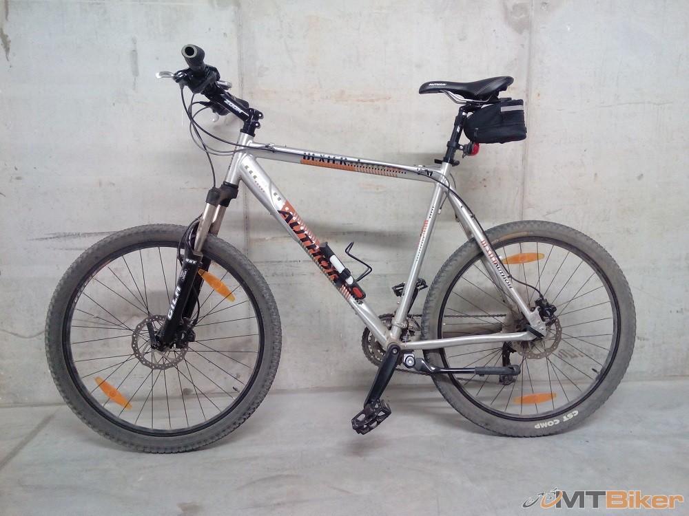

Nehodíš foto ako máš nastavený posed na tom terajšom authore? Či bude na novom biku 22" sedlová trubka stačiť alebo nie...

NA FOTO JE 2m svagr s 29nou a ramom 21
