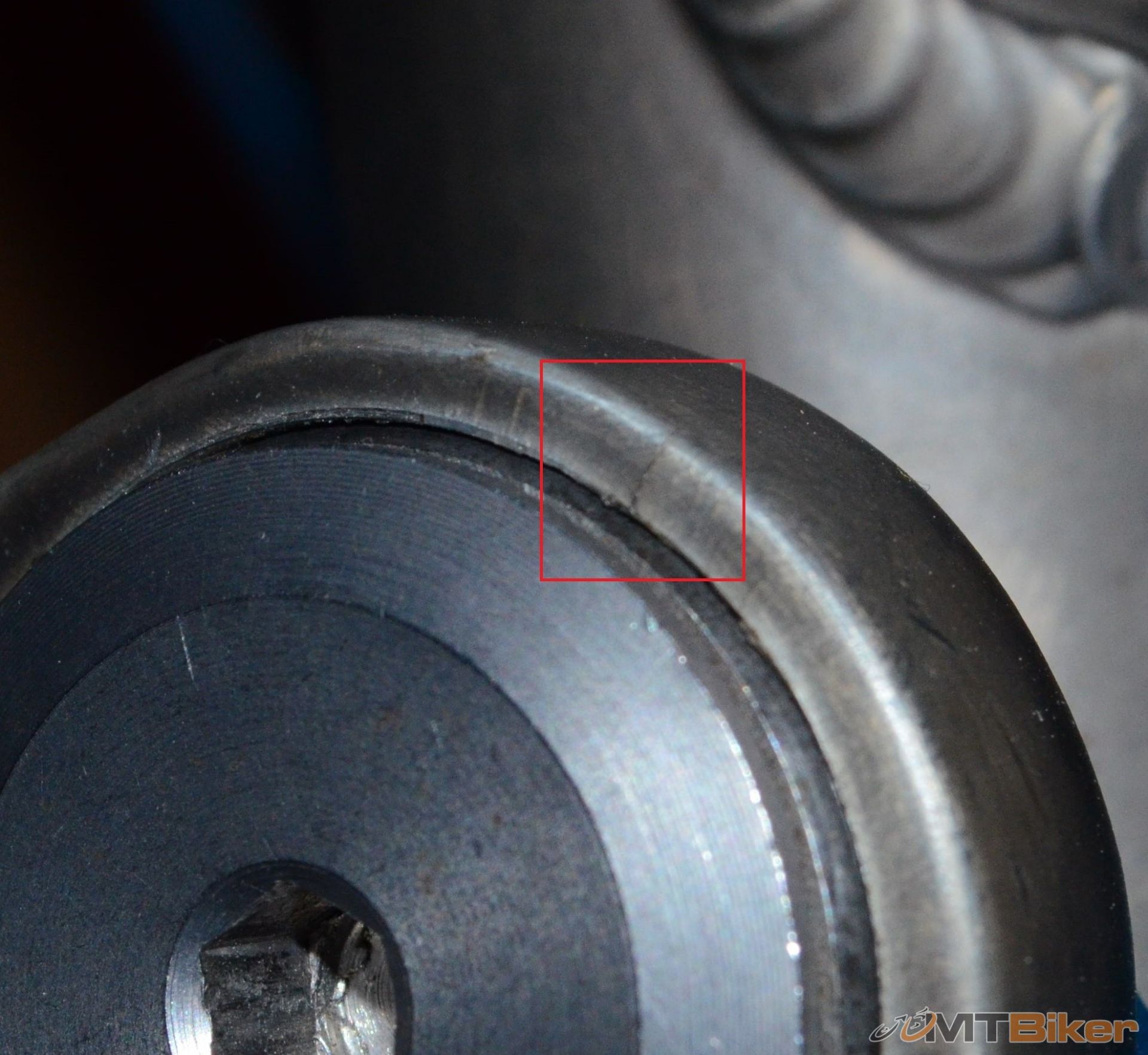

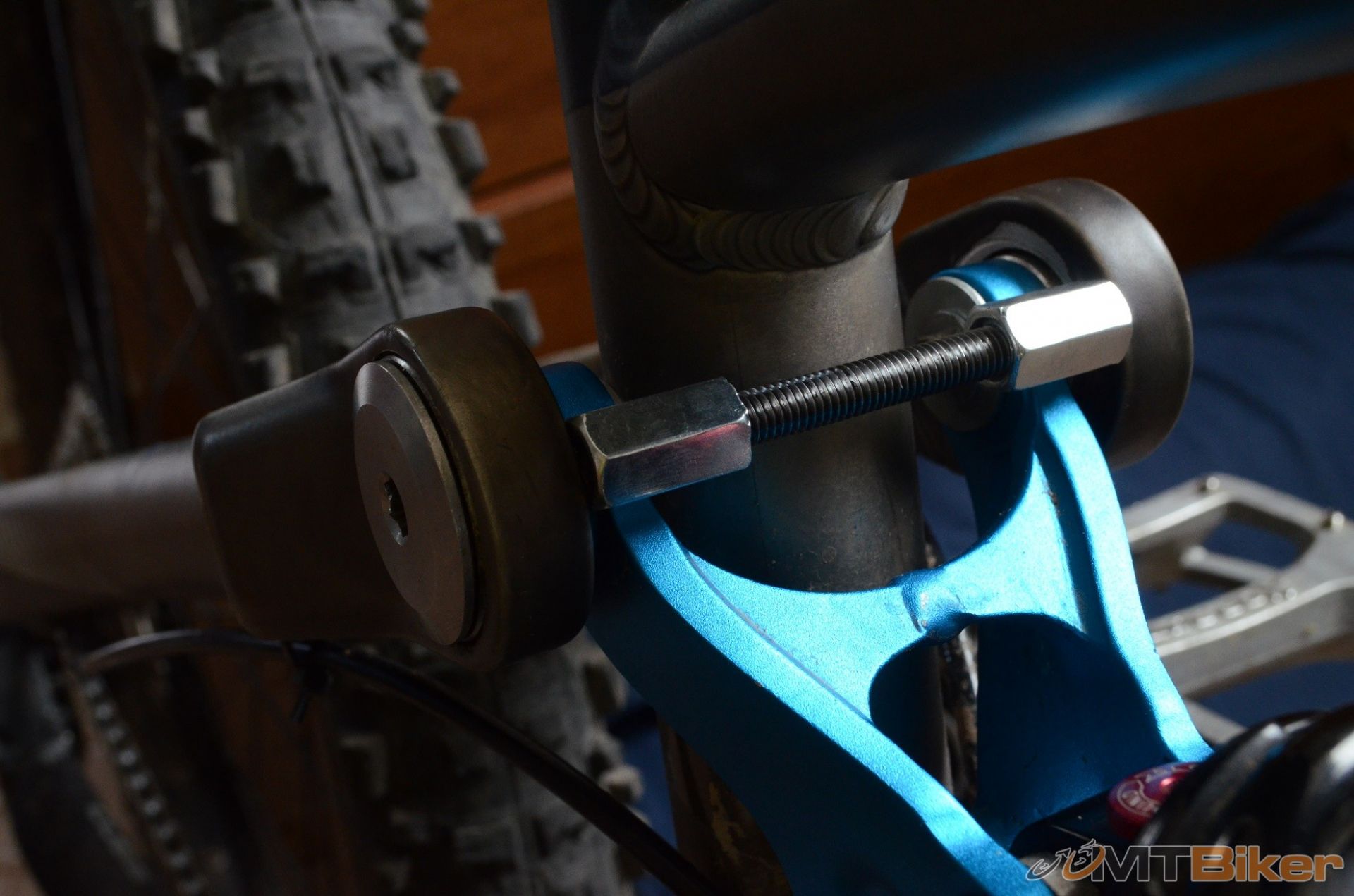

loziska su pripevnene (priskrutkovane) k modremu vahadlu napevno a zadna pohybliva cast ramu je iba nalisovana na lozisku. (nijak inak to nedrzi) a kedze medzi lavou a pravou castou zadnej stavby nieje ziaden mostik(rozperka) (ako u inych vyrobcov) lava a prava strana zadnej stavby si beha ako chce, nezavislo jedna od druhej. Dopad tochto riesenia mozte vidiet na fotografii ktoru som prilozil ako prilohu
.V tomto stave je Bicykel nepouzitelny

1. Ak by bola rozperka(mostik) medzi lavou a pravou stranou ramu tak by loziskove zarazky z vnutornej strany podrzali opacnu stranu.
To je: prava loziskova zrazka by podrzala lavu stranu ramu a lava loziskova zarazka by podrzala pravu stranu ramu.
2. miesto v rame kde sa lisuje lozisko mali urobit sirsie a dat tam segerku. (vonkajsia strana)
To je: mostik nieje treba lebo ramovu ruru by na mieste podrzala segerka.

Ked bol bike novy tak to lozisko drzalo pevne nalisovane, ale ak raz niekto spadne, oprie bicykel o zadnu stavbu a podobne. A ak nahodou vyskoci to lozisko tak uz tam nikdy nebude drzat (ocelove lozisko jemne zdeformuje hlinikovy ram) a bude to lietat hore dole ako mne.
