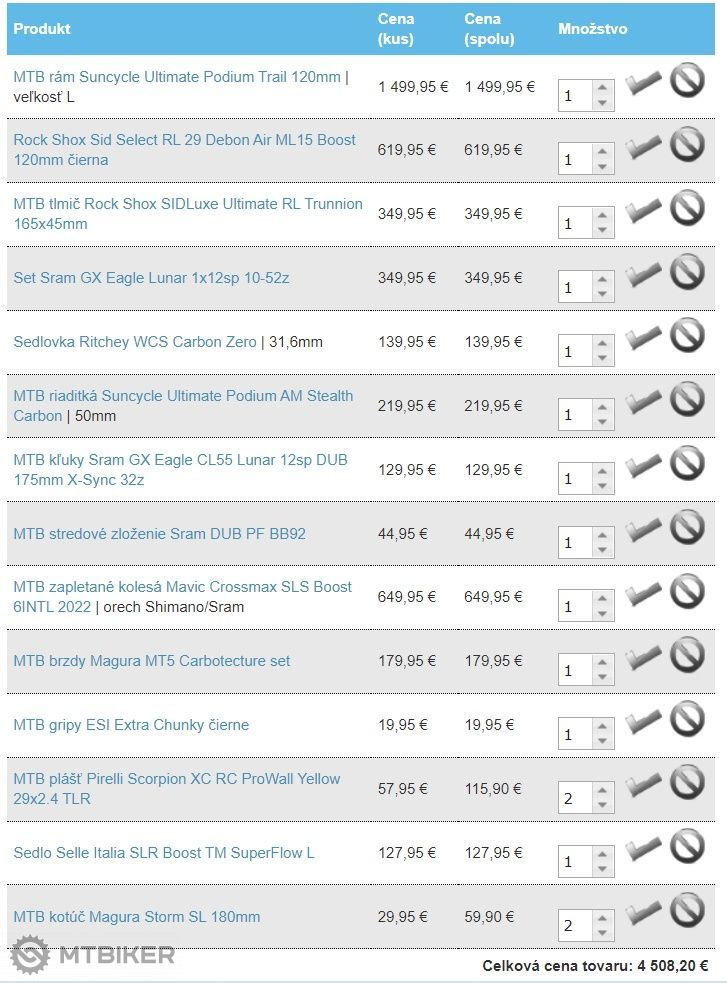

jazdim primarne dve trate, dlha 55km s cca 450m prevysenim a kratka 16km s 550 prevysenim a tu opakujem ako skrecok dookola
som trosku "tazsi" jazdec s 87kg a 187cm, primarne pozeram daco lahke hore kopcom, dole si to vobec neuzivam, brzdim a idem ako dochodca
premyslam nad niecim v rame od suncyclu pripadne priamo daku orbeu
nieco v style:
Ram: SUNCYCLE ULTIMATE PODIUM TRAIL 120MM
Tlmič: ROCK SHOX SIDLUXE ULTIMATE RL STANDARD
Vidlicu: Daku lacnejsiu 34mm co nema problem pod mojou vahou a by som dalsiu sezonu upgradol
Radenie: komplet Sram GX - tiez neskor upgrade
Riaditka: nieco na styl SUNCYCLE ULTIMATE PODIUM XC STEALTH CARBON
Brzdy: Magura MT7/MT8
Kolesa: cca ROCK SHOX SIDLUXE ULTIMATE RL STANDARD, ak vyda rozpocet tak karbonove
Plašte: PIRELLI SCORPION XC RC PROWALL YELLOW 29X2.4 TLR
Sedlovka: Daku lahku karbonku a neskor upgrade na teleskopku
Pedale: CRANKBROTHERS Egg Beater 2
par veci som vynechal lebo netusim ake by mali byt
neberte to ako pevnu vec, primarne by som riesil aby som zlozil rozumny bike a za jazdy potom riesil upgrady vyznam sa do veci len zbezne a riadim sa obcas vzhladom, preto sa pytam
dik
Ten rám mám a mám cez 100kg a je to pocitovo pekne tuhé.Porovnávam s Canyonom Luxom.
tak im skus napisat mail so svojou predstavou/budgetom a som si isty, ze dostanes nejaku zaujimavu ponuku situ na mieru
Ak si chces uzivat dolekopcom a nebrzdit tolko ako teraz, tak nie neskor, ale hned

niečo som ti naskladal, ale do 4ky sa nezmestíš..
nevim čo chceš za kolesá tak som ti dal priemerne hlinikove...
brzdy ba som dal radšej SLX ako MT5 čo si vybral, lebo do každej brzdy ti idu 4 platničky.. to bude porod nastaviť
na tých rajdach sa 70e ušetriť
rovnako na plašťoch , keby si dal tufa ta 40e dole
prípadne nejake lašnejši sedlo
atd, treba porozmyšlať
ram maju len L ko neviem či ti to bude dobre.
rataj 2,5kg.... nechapem načo potrebuješ trail verziu, ked sa motáš skoro po rovinkách
premyslal som nad tym 100mm ramom, na su 32 tie moc nechcem a 100mm s 34 nohami su uz dost cez rozpocet to by som musel ostatne veci vyspekulovat
primarne si musim ujasnit ci uplne lacne kolesa aby som mohol mat lepsie vidlicu/tlmic alebo naopak tam budu najvyssie cisla,
MT5 som vobec ani nezvazoval ani som nevedel ze existuju
nekukal som bazar, kazdopadne je to Mko to s mojou vyskou nedam
Inak celkom nechápem to s brzdami, keď pri tvojej normálnej hmotnosti, určite nie si extra ťažký a keď chceš teda XC bike a nechceš jazdiť nejaké ťažké terény tak prečo chceš mať 4 piesty? Nepoviem keby vážiš cez 100 kíl, no pri hmotnosti akú mám cca aj ja som roky jazdil s 2 piestami a to som jazdil na AM biku a teda aj ťažšie terény. 4 piesty majú určite výzmam a sú samozrejme silnejšie, no hlavne ak aj jazdiť aspoň trochu náročnejšie traily. Na to čo si popisoval mi to príde fakt zbytočnosť a teda keď si ešte písal aj to o teleskopke
Orbea by bol asi tiež výborná voľba, len tá dostupnosť...ono ak chceš jazdiť ešte tento rok, tak už vyberáš trochu neskoro, ale aj tak sa niečo dá nájsť, no zas nebudeš mať možno bike ktorý by si chcel. Potom teda ako si písal má význam aj to skladanie, aj keď asi sa ti bike trochu predraží, no a tiež môže byť problém s niektorými komponentami.
