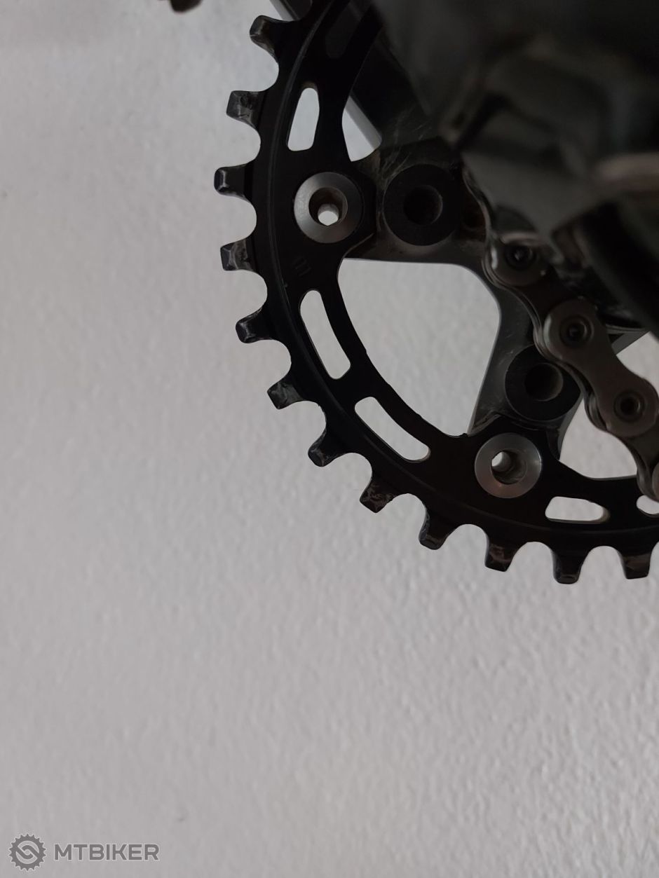

A teraz chlapci preco je ta retaz volna na tom prevodniku v predu, nepada ani nepreskakuje ale pri zabere mam pocit ze citim v pedaloch ze je to volne na tom prevodniku.
Opticky ten prevodnik podla mna vyzera v poriadku. Aspon mne sa tak zda. Nevyzera zodraty.

Pridavam fotku
Vo videach na mtbiker takto znazornoval vytahanu retaz. A ja to mam tak s novou retazou a bolo to tak aj stou starou retazou ked bola nova.

Pridavam fotku
Opetrebovanie retaze meraj mierkou na to určenou. Takto to u mňa vyzerá tiež.
Za seba myslím, že tam problém nieje. Skôr mám pocit to čo považuješ akože za voľné súvisí so záberom orecha.
