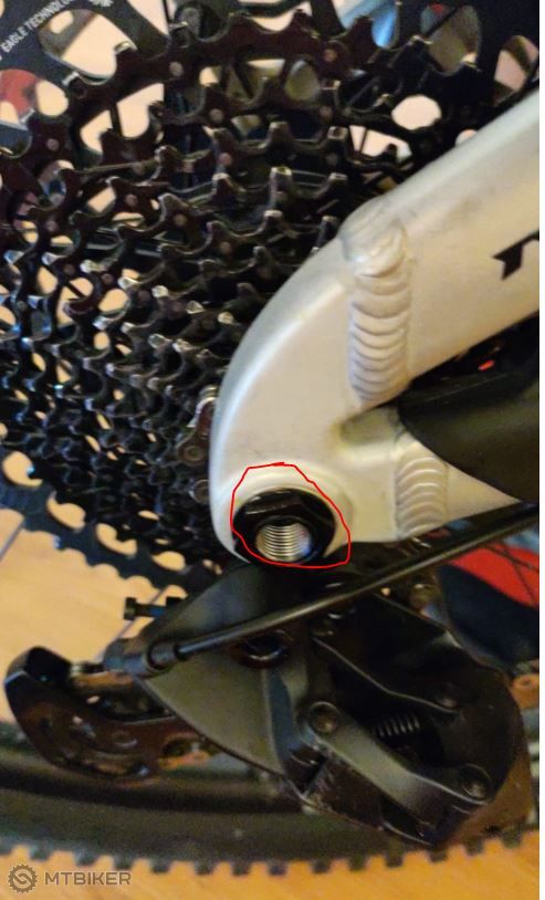

pukanie odstranene, skurtka co je na obrazku bola uplne uvolnena, dala sa povolit rukou, pre istotu som zhodil celu patku, ocistil, dal vazelinu medzi kontaktne plochy kov-kov a dotiahol

Mne Hugene dosiel s takouto uni patkou:
