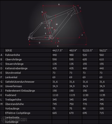

Bruco- keby nenajdem nic vhodne tu na bazare,tak by som sa urcite vybral smerom tvojho linku myslim,ze novy ram za 260€ je fajn a tlmice som kukal na bazare tak za 100€
http://www.mojekolo.cz/ghost-ram-amr-plus-7500-2011?e=2&utm_expid=54879963-4.79k8mohMR0ywNvxIr6I74A.1&utm_referrer=http%3A%2F%2Fwww.mojekolo.cz%2Framy%2Framy-mtb-celoodpruzene
http://djexpres.mtbiker.sk/bike/#bike-448-ghost-amr-7500-2011
2: http://www.mojekolo.cz/ghost-ram-amr-plus-7500-2011
JJ to mi je v celku jasné ale mýslím pomer zdvihu vzadu a vpredu či sa oba druhy ramov môžu zkombinovať so 140mm
a rámy su bez tlniča a hlavového , takze dalšia investicia

nebude vyssie ,vyska je dana geometriou , ak je na original biku tlmic 190x50 ,najlepsie kukat po takom...
