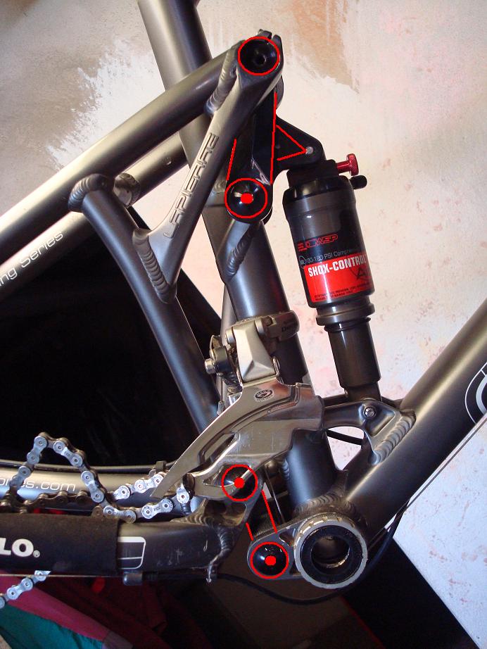

takze moja otazka je .. co robim zle a ako si to zatahanie ci dokonca kopanie mam vyskusat?

no ale porovnaj si ako je uložené spodné ramienko u X-controla je takmer zvislo a to spôsobuje že je to viac cítiť ale aj funkcia blokácie je vyššie (všetko má samozrjme svoje + aj - ; treba si určiť priority a to čo človeku viac vyhovuje)

všetky tieto sytémy mali to spodné ramienko takmer zvislo
ale LP spravil zmenu a to keď do modelov 2008 zaradil Zesty a Spicy so systémom QPR ktorý má síce tiež pedalkick na vyššej úrovni (ako spomínal už Mlok) no je to o pár tried nižšie ako FPS2 .. napokon LP udával že týmto systémom odlahčil bike o 1kg teda rám
druhá zmena nastala u DH230 .. začal sa vyrábať teraz DH 920 ktorý ma toto spodné ramienko už v polohe viac vodorovnej ... ale stále tam určitý uhol je
u X-contorla tento systém naďalej asi aj ostane ... nakoľko je to ako som písal zámer výrobcu a neprejavuje sa pedalikcik až tak radikálne ako u vyšších zdvihov
- k X-controlu a jeho ramienku príloha
