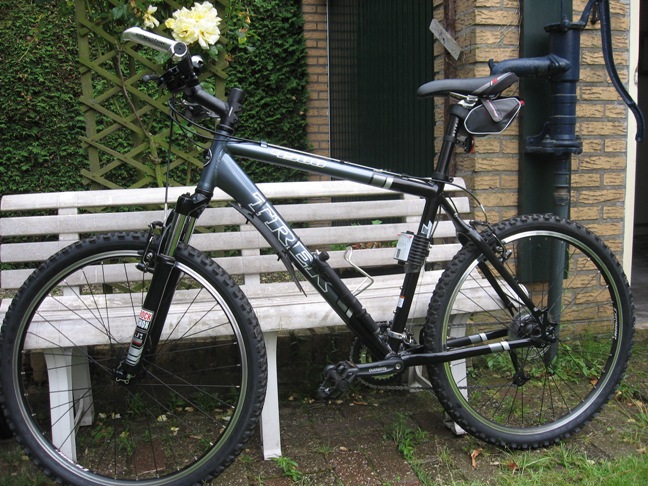

Krk vidly je vlastne rúra, ktorá je jedným koncom napevno uchytená v korunke a druhý trčí nahor. Pri montáži vidly na konkrétny bike sa krk skráti upílením. Pri nových bikoch je krk dlhší buď kvôli geometrii alebo kvôli možnosti posúvať predstavec (nato sú tam podložky). Ak si myslíš, že máš vyladenú jeho výšku a krk ti presahuje zbytočne von z predstavca a prekáža ti to, tak jediné možné riešenie je odpíliť presahujúcu časť.
Väčšinou sa to píli tak, aby bol horný okraj krku pár mm pod horným okrajom predstavca (podľa doporučenia toho, ktorého výrobcu). Najjednoduchšie si to odmeráš tak, že odmeriaš výšku podližiek, ktoré máš teraz zhora a toľko z krku odpíliš.

audino dik za instruktaz,dam to zatial nizsie,pojazdim a ked to bude ok,tak to odpilim.Ale fakt som vlastne rozmyslal ze mam nejak vysoko riadidla,nejak mi ta poloha celkom nesedela,skusal som nastavovat vyssie sedlo,ale 200% su to riadidla.
Tak som dal prec 2 podlozky ze vyskusam jazdit,ale co s tou trciacou rurkou z hlavoveho zlozenia cez predstavec?Potrebujem na to specialne naradie?Da sa to vobec znizit?

Jasne ze pochopil,ale pilit to zatial ako som povedal nebudem,pojazdim a uvidim,ved to nakoniec ani nezavadza.
este pumpu a podsedlovu brasnu prehod do camelbaku a odmontuj kosik na flasu mas to super:-))))
Kurnik co mate s tymi brasnami,uz som vymenil tu z kostry za podsedlovu diky,skresal som to co sa dalo,ale ostatok si zatial necham,celkom mi to tak vyhovuje.
...a kam by si to chcel zastrcit

2warzone...no s trciacou trubkou z predstavca by som teda nejazdil ani 5km.
