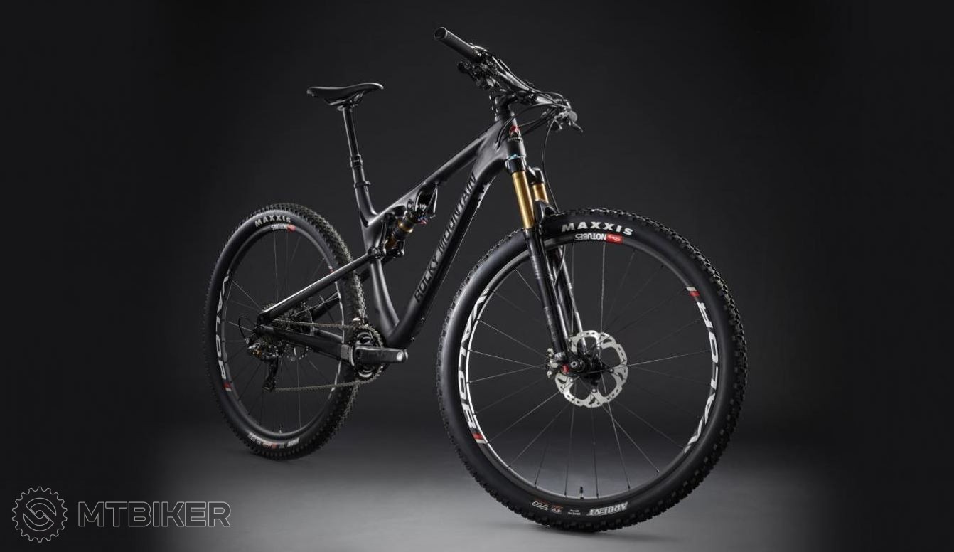

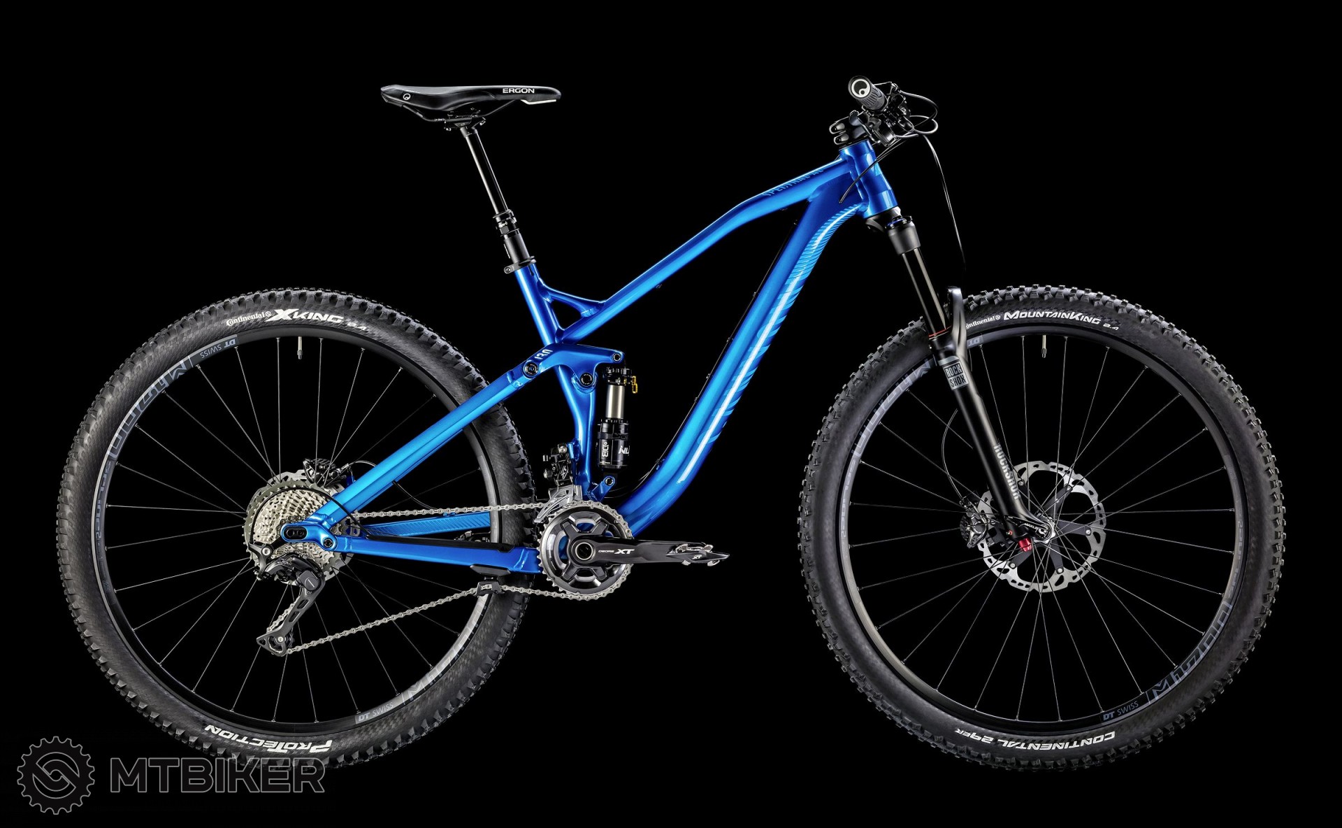

Jazdila som na RS1 cca 30 minút na novom Canyone Exceed. Testovaciu trať však tvorili len nejaké šotolinové cestičky a taký malý náznak pumtracku. Na krut bola menej tuhá ako štandardné teleskopiscké vidlice (skúšané koleso medzi stehná a krut riaditkami). Na tých šotolinách to nebolo ani moc poznať. Prejaví sa to až pri väčších točkách v úzkych kamenistých a korenistých pasážach. Citlivosť na malé nerovnosti však bola skvelá. Taktiež tuhosť vidlice pri brzdení, t.j. v predozadnom smere bola vyššia ako u štandardných teleskopiek. Na tú "žuvačkovú" tuhosť do krutu by sa dalo aj zvyknúť keby mal človek iba jeden bajk. Ale keď som si požičala inú testovačku napr. s novou Foxou, alebo presadla na Cannondale tak bol ten rozdiel strašne cítiť.
iron.hide tuhosť tej viedli na e***** je neskutočná...este žiadnu vidlu som nevidel takto slabú...a ten epic ma neoslovil ani váhou..síce to bolo XL čo som mal pod ritou ale na carbon nič moc..
