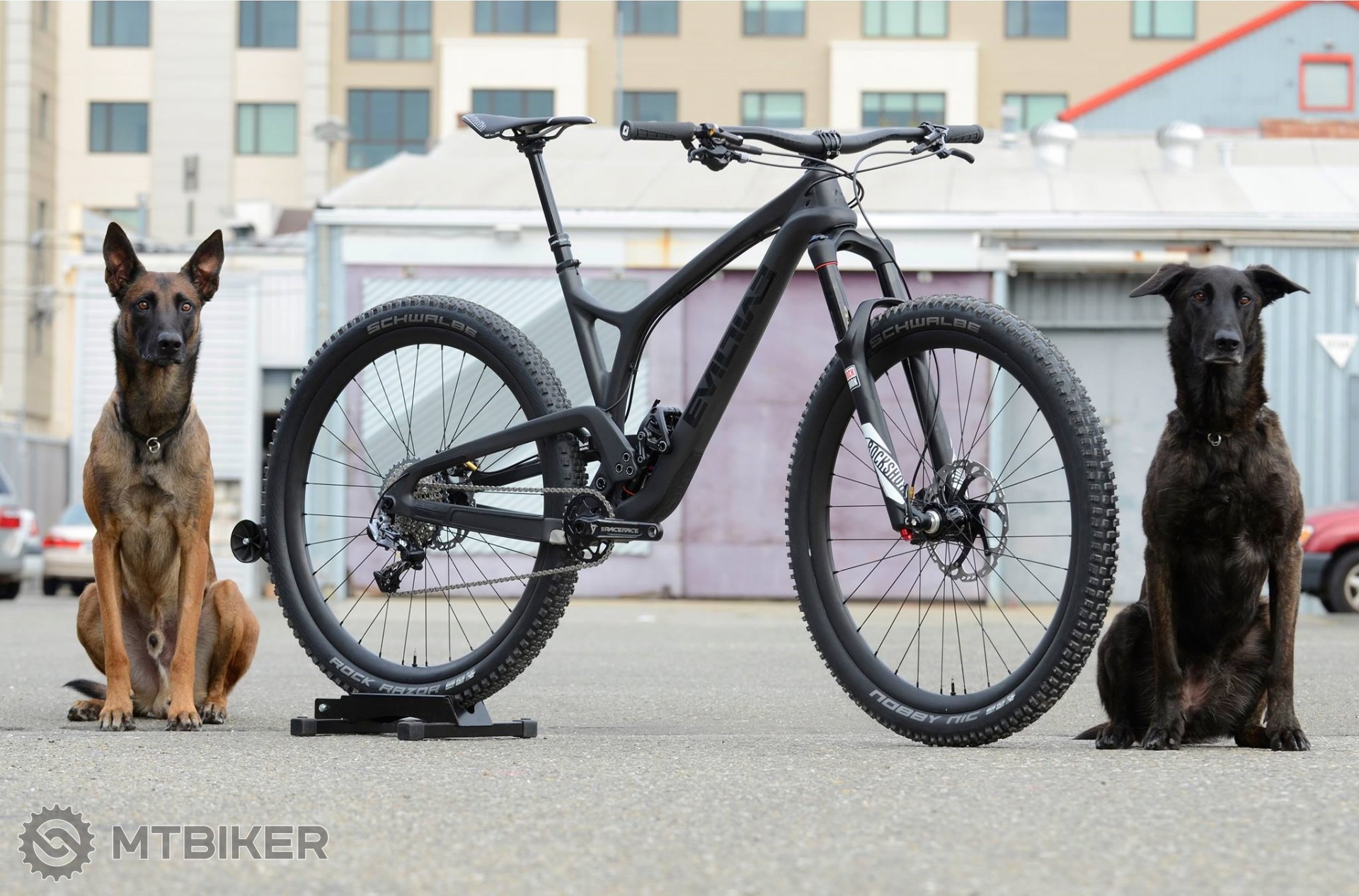

Bike s vysnívanou geometriou a cenovkou ako zo zlého sna
90mm hlava, 68,5°uhol, 430mm zadná stavba, 604mm dĺžka
Zdvihy 120/110.
Škoda, že v hline je ten bike totálny grc.
Ak by ste vedeli o nejakom alu ráme, čo má rovnaké hodnoty, tak poprosím info
Fuel Ex by bol fajn, ale alu má inú geo ako karbón, alu je kratší z nepochopiteľného dôvodu, hlavový uhol je tiež o čosi strmší mám pocit (aj ked je tam asi nejaká fičura ako na top fueli)

Obávam sa, že tie hodnoty geo u Norco sú nejaké divné. Napr hlavu udávajú vo veľkosti S 93mm ale u veľkosti M iba 90mm. Taktiež hodnota stack je u S vyššia ako u M. Asi to majú prehodené. Ak sa ti nepáči Fuel EX počkaj si na nový Scott Spark vo verzii so zdvihom 120mm pre dvojplacku (RC verzia bude bez prešmyku a iba 100mm zdvihy). Pozor však na niektoré rozmery. Samotná hodnota "top tube" nemusí znamenať, že ti bude bajk sedieť. Musíš počítať aj s hodnotou "reach" a "Effective seat tube angle".
Nový spark som tuším kdesi čítal, že 120mm bude iba 27,5", 29ina bude 100mm, ale možno sa mýlim.
Fuel Ex sa mi páči, ale nepáči sa mi boost zadná stavba a to, že karbonové rámy majú iné geo ako alu.
Je mi jasné, že uhol sedlovky v SAGu dokáže natiahnúť posed, ale aj tak chcem niečo s dlhším predným trojuholníkom, lebo neplánujem voziť širšie rajdy ako 720mm.
