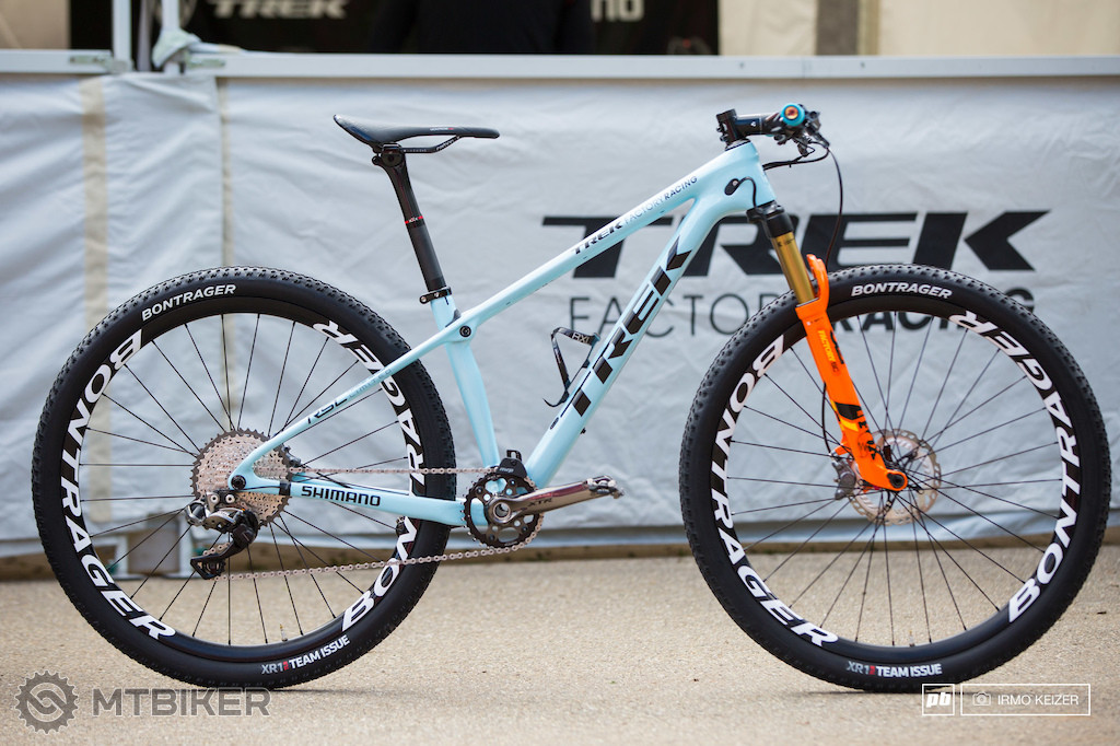

skúsim to inak, toto je Emily Batty, profesionálna bikerka, a toto je jej závodný bike, stačí pozrieť, a väčšina ľudí pochopí, že "forward geometry" má svoju logiku
bmprsvz7777 : no, uz ked chces porovnavat geometriu profesionalnej bajkerky, tak si vsimni ten prestavec. Ten ma snad 12cm .. o com to svedci ? Zaroven ked sa clovek dobre pozrie sedlo vs. kluky, tak zisti, ze ten Trek ma pre nu uplne nahovno geometriu, ale musi na tom jazdit... ziadna forward geometry A inak dlhe horne trubky nie je nic nove .. vsetky slusne XC ramy to tak mali uz pred skoro 20 rokmi. To len tvrdohlavi vyrobcovia sa neustale snazili presdzovat kratke ramy (tie su dobre zas ne nieco ine) .. ale v zjazde boli napr. Len si spomen, kto presadzoval pred 18 rokmi dlhy ram a kratky predstavec
Pane bože, skúsim to znova, milý Ito, sám si to práve dokonale popísal, ten bike ( Trek Race Shop Limited ProCaliber SL) má "zastaralú geometriu", a dal som ho tam ako vysvetlenie, že prečo má "nová geometria" logiku. Z obrázku si správne pochopil, že predstavec je dlhý, a sedlo moc vpredu... A presne o tom tu točíme už pol dňa, že ak chceš bike ktorý dobre šlape do kopca, nemôžeš mať sedlo nad zadným nábojom, a že ak chceš aby šiel dobre z kopca, nemôže byť krátky... A sme pri Chrisovi Porterovi a jeho Geometrone. On a Cesar Rojo prišli s tou "revolučnou" myšlienkou, že keď bike natiahneš, a sedlovku dáš strmšie budeš sedieť viac v strede, posunieš ťažisko viac dopredu... teda sa ti pôjde ľahšie hore kopcom, a zároveň získaš stabilitu pri zjazde, je to primitívne, a funguje to, akurát ako sám píšeš, niektorým výrobcom to stále nedocvaklo, viď nový canyon strive
Keby si nezabudol napísať, že Emily meria 161cm tak by tá tvoja "forward geometry" mala úplne iný zmysel lto ten Trek má dobrú geo (hlavovka by síce IMHO mohla byť položená o 0,5 - 1°), avšak Emily by potrebovala vzhľadom na svoju výšku "custom" geo. je potrebné si uvedomiť, že XCO pretekári majú svoje bajky vyladené primárne na čo najefektívnejší posed do strmých stúpaní. Viď legendárny posed JK. bmprsvz7777Na porovnávanie s Enduro a Trail bajkami sú XCO bajky naozaj nevhodné
