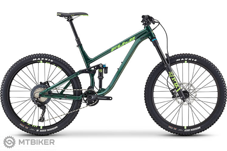

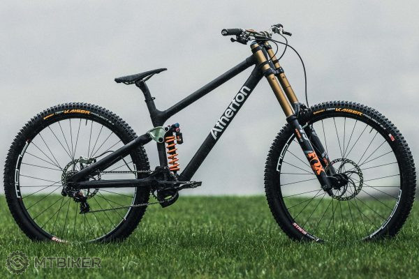

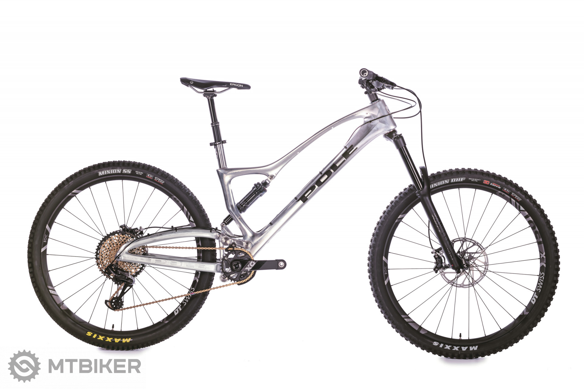

Áno môžete. Fyzika platí stále rovnako. Predstavte si, že sa našli ľudia, ktorí sa rozhodli otestovať vplyv sedlového uhla na rýchlosť cestného cyklistu. A tak vytvorili dve skupiny. Jedna mala sedlový uhol pod 76 stupňov a druhá nad 76 stupňov. Hádajte aké boli výsledky? Jazdci so strmým uhlom sedlovky mali na 20 km rýchlejší čas o 2 minúty a 31 sekúnd !!! Efektivita šliapania na bicykli je ovplyvnená mnohými vecami a uhol sedlovky je jedna z nich. A je úplne jedno, či je to cestný bike, alebo enduro. Takže vám garantujem, že Pole Machine so sedlovkou 79 stupňov bude rýchlejší ako Strive so 73. Pod príspevkom som dal tri úplne rôzne bicykle, každý je určený na niečo úplne iné, napriek tomu, ich geometria je podobná, lebo fyzika.
