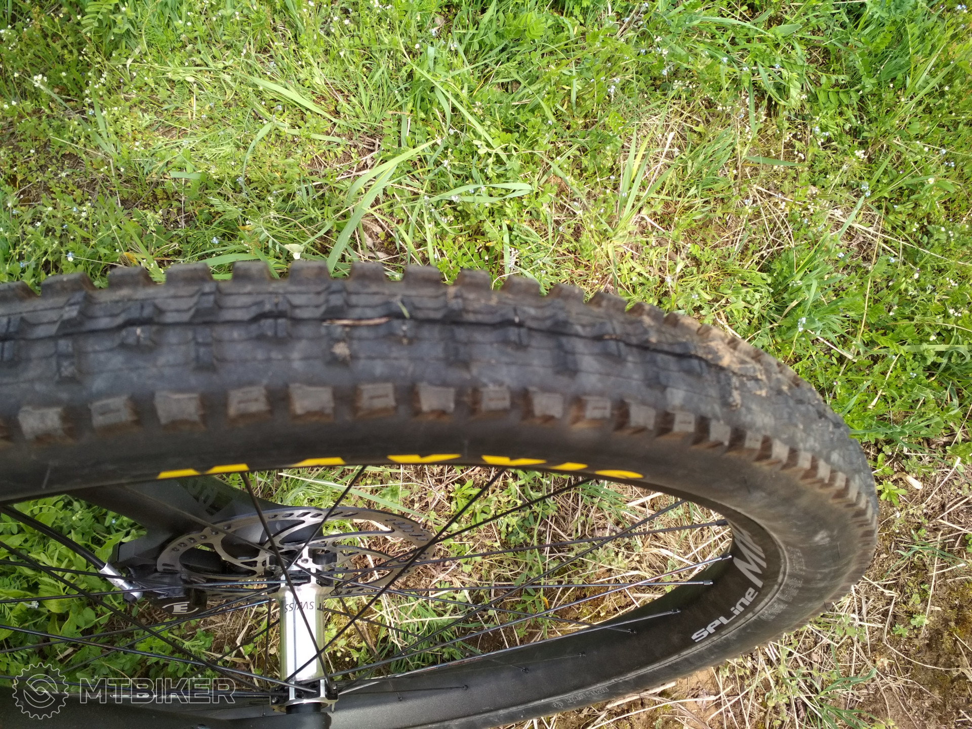

Tak ja som to skúsil. 40mm ráfik a na ňom 2,3" high roller. V tomto prípade je dezén o trochu širší ako samotný ráfik, takze uzsie plaste by som na to nedaval. A v podstate ani toto nebudem dlhsie jazdit, iba som to chcel skusit
