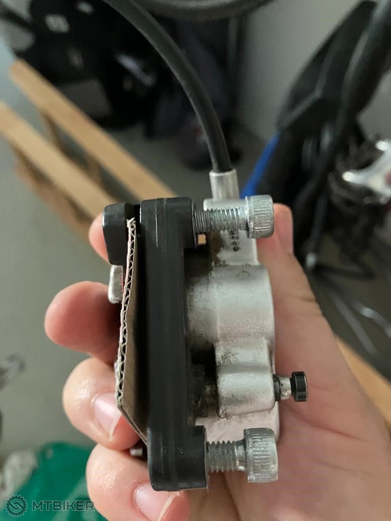

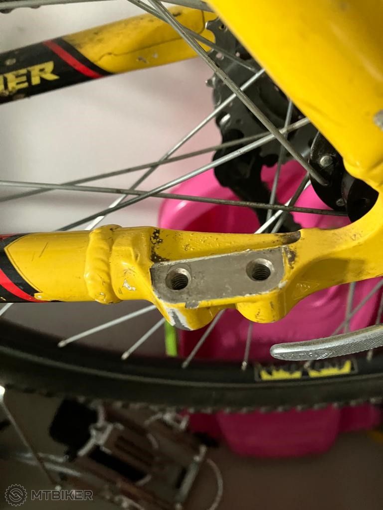

potreboval by som poradiť kde by sa dal zohnať adapter zadnej hydraulickej brzdy Magura Gustav M na rám na foto pre 160mm kotúč. Rozteč dier na ráme by mal byť 34mm, čiže ak sa nemýlim tak by to mal byť adaptér z flat mount na IS, bohužiaľ nič také som cez google nenašiel. Za každú radu budem rád. Ďakujem.
Obavam sa, ze zle hladas. Myslim, ze flat mount je novsi system ako samotny ram. Skus podla typu ramu, ked som hodil strmen do googlu, riesenia stale existuju, aj ked uz raritne. Odporucam zamerat sa na nemecke weby.
