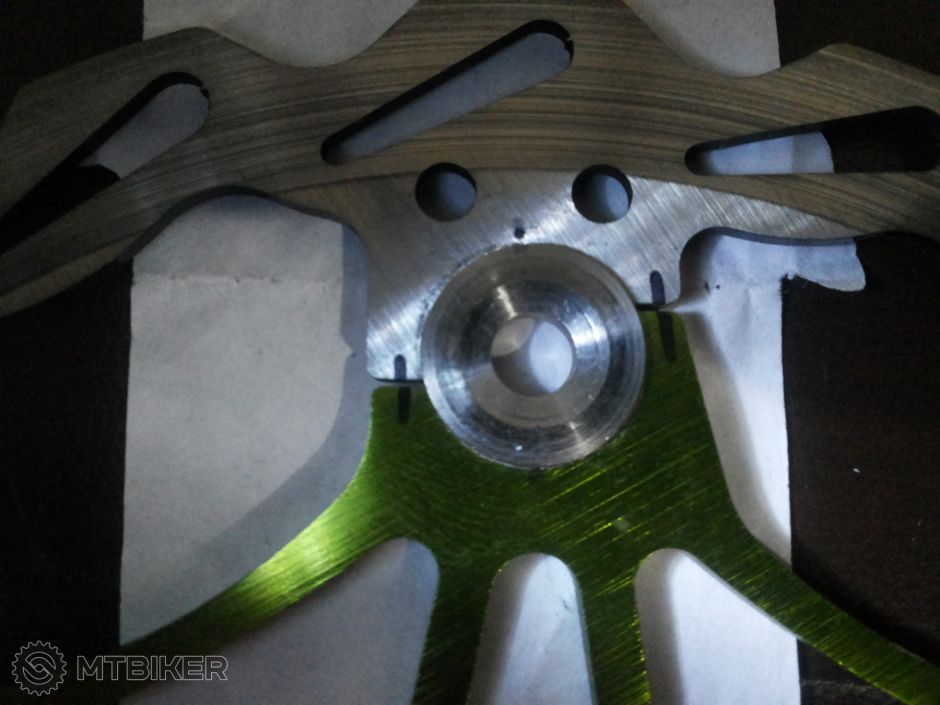

po nejakych 300-350km som zacal registrovat od zadnej brzdy vzdy pri zabrzdeni nejaky zvuk a pri stani na mieste pri zabrzdeni malo koleso tendenciu sa trochu pohnut, prekontroloval som vsetko a zistil ze je to pri nitoch, brzdna cast o ktoru sa dotykaju dosky ma vůli zhruba 0.5mm oproti stredu ktory je na náboji viz foto
ma s tym niekto skusenosti ci to nemam riesit ? nerad by som bol ak by to niekde pri zjazde prdlo
Toto neries, mozes si vsimnut ze v tych nitoch je kotuc rieseny tak ze pri brzdeni sa zapiera o unasac, a zas opacne kebyze ides dozadu a silno zabrzdis tak sa ti posunie o volu v nitoch, su proste konstruovane pre brzdenie do jedneho smeru, cize normalne dopredu, nie ked ides dozadu
