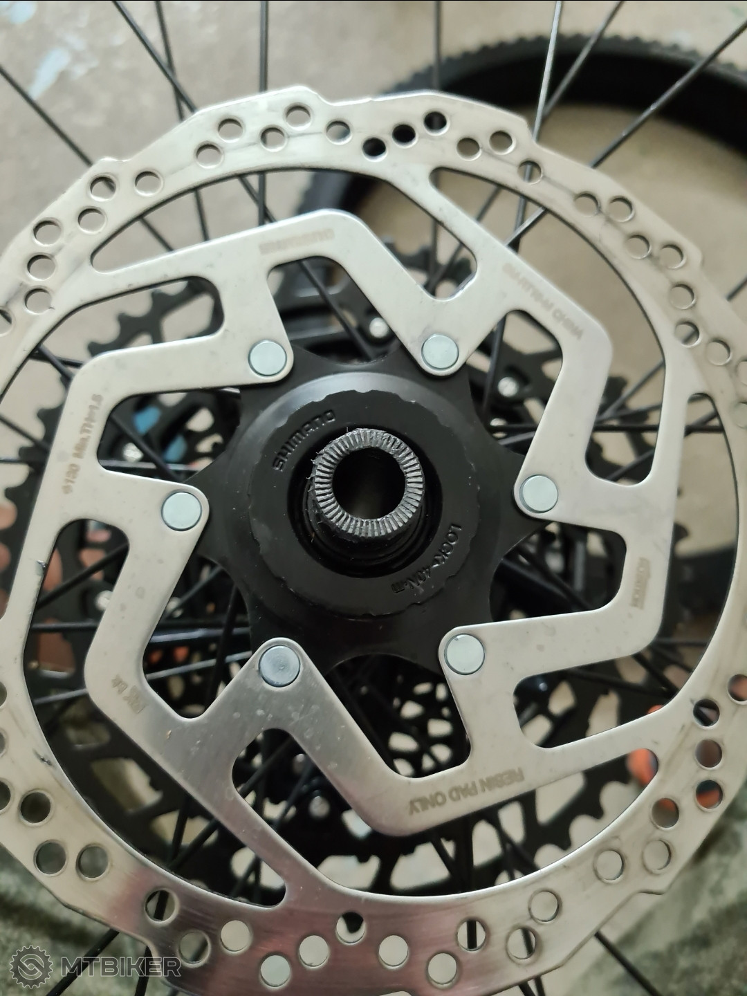

- stale plati ze cim viac zodrate platne tym viac ide paka ku gripu
- predna brzda ok, zadna mi pumpuje a asi uz viem aj preco :
- od novoty mi neslo nastavit brzdu jednoduchym stlacenim paky a dotiahnutim srobov
- casom zacala suchat jedna platna - jeden piest bol vysunuty viac ako druhy
- ked som dal prec platne a stlacal brzdu na prazdno - jeden piestik sa vysuva krivo a nevraca sa uplne naspat, neskor ked je vysunuty viac tak sa zrovna no ostava vysunuty
- predpokladam ze ak niekto zatlaca takyto keramicky piest tak praskne lebo ho zatlaca krivy- preto tie popraskane keramicke piesty co sa tu obcas objavia
- nepomohlo ani vycistenie ani kvapka oleja na piest
- brzda dobra tak na reklamaciu - alebo sa stym da nieco spravit?
predpokladam ze nieco podobne mi robia aj M8000 - preto nepomaha odvzdusnovanie, preto po par jazdach dobre nastavena brzda zacne suchat
novy shimano kotuc ma 1.8mm, novy magura ma 2.0mm a pri 1.8mm odporucaju vyhodit
Ak ho máš už doma tak ho tam kľudne nahoď a jazdi. Ak ho máš kúpiť tak radšej origo.
Ano.Mám doma nový nepoužitý.Tú hrúbku kotúča som si hned všimol.Ale sa mi zdá,že Shimano kotuč je pevnejši a pritom tenší.Vyskúšam ho tam nahodit.Uvidím čo to urobí.
Alebo radsej nejaky orech, mam henten kluc a dat dole matice bol celkom boj
