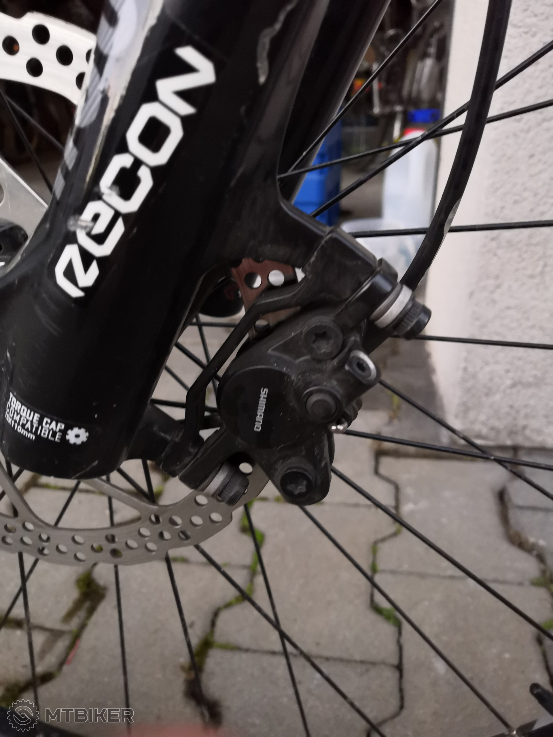

Je na to aj nejaky iny dovod ako naviazana voda v DOTke?

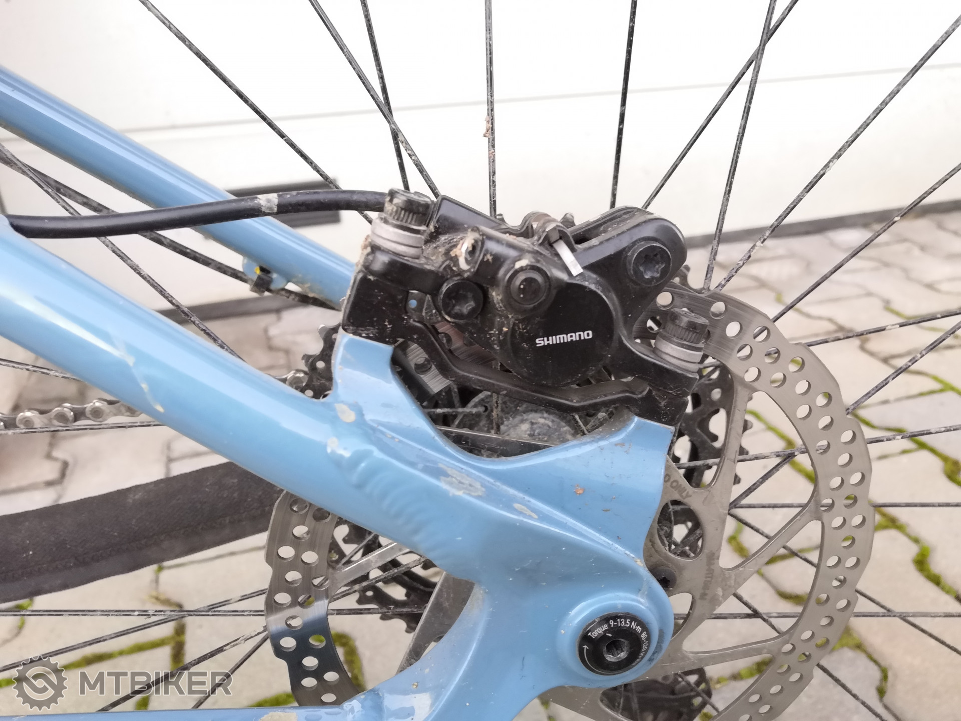

Teraz mam 180 a mam tam este pod brzdou aapter takze je to v zaklade 160 (ak sa nemylim). Pripajam aj fotky pre istotu.

niekedy mas na vidlici default navarky na 160 a niekedy na 180mm
tak isto aj pre zadnu brzdu - mal som 160 aj 180mm
takze v tvojom pripade bude platit co pise Vlado, ale nemusi to byt vzdy a na kazom rame (pisem to kvoli tomu, aby to niekto nezobral ako 100% pravidlo)
