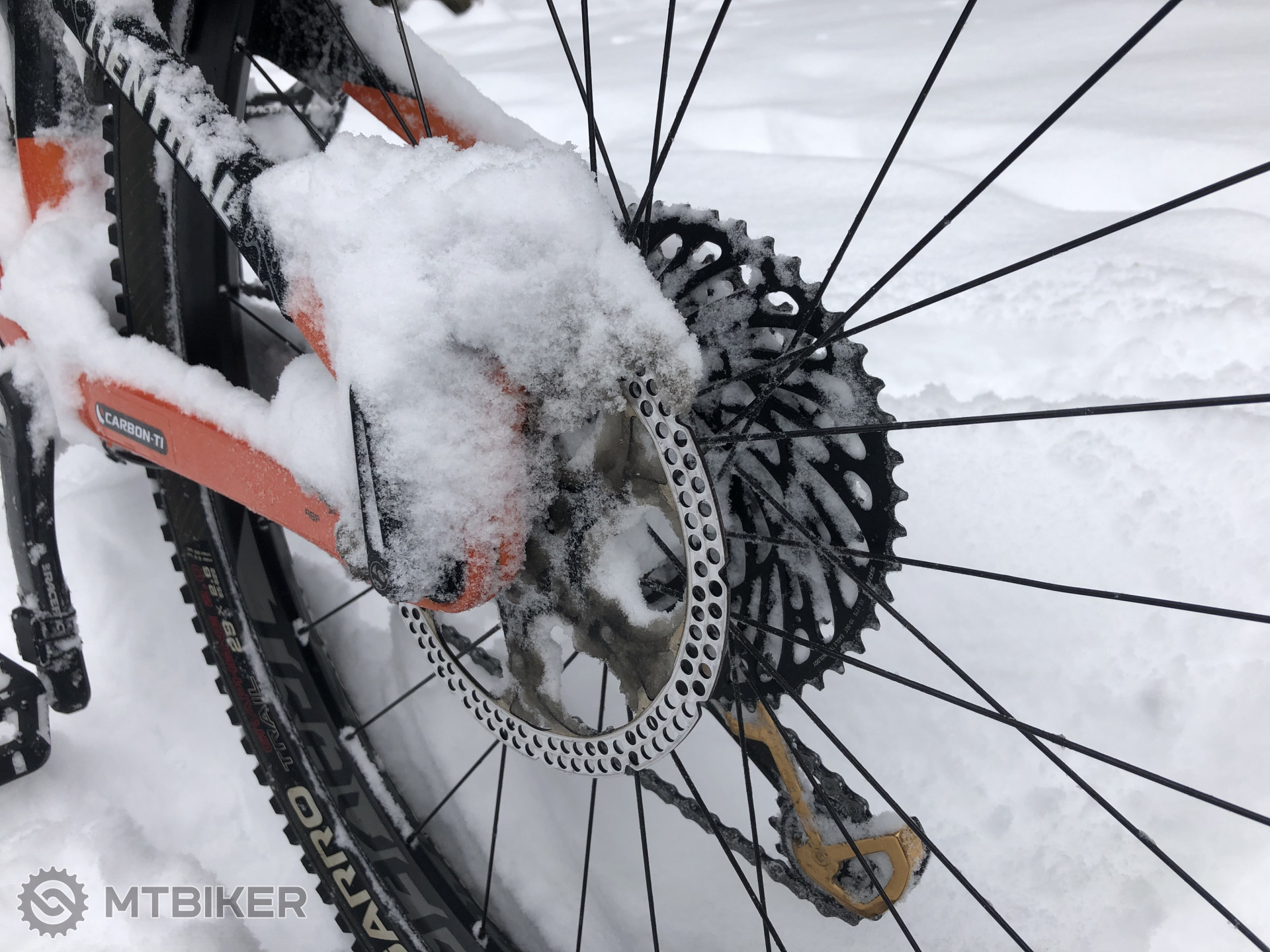

Tento z aliexpresu vyzerá podľa fotky schopne. Ide o ten materiál - neviem ho posúdiť aj keď to v popise uvádzajú... nejaká japonská nerezová oceľ.
V podstate je to solídny koncept kotúča....pre ilustráciu toto sú podľa nejakých analýz priebehu teploty jedny z najlepšie tvarovaných kotúčov aké môžeš použiť:
https://brake-stuff.de/en/brake-discs/6-hole-is2000/75/disc-rotor-in-punch-design-6-hole-shimano-compatibel
len cena je trochu zaujímavejšia..ale zas ak vydržia 1 sezónu tých 10 tisíc km, tak to nie je úplna tragédia.
clxno1 v podstate som len chcel ilustrovať, že vtedy brzda má zopár problémov..tieto moje tiež vlastne zo žiadneho účinku - najskôr ľad na platniach, potom voda po pár desiatkach metrov sa už chytali...čo vlastne s tým každý pri jazde počíta.
