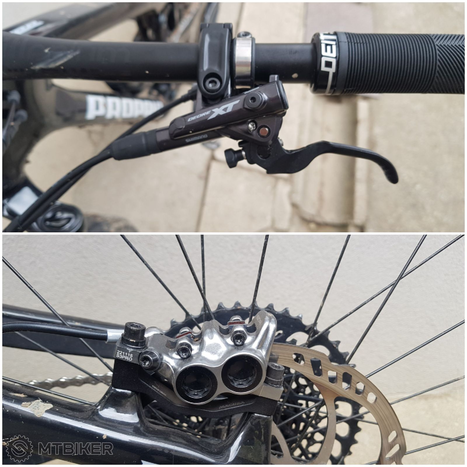

Pozor ale na to aký tŕň, len BH59 bude fungovať správne. Je širší ako BH90, čo je kritické pr použitie s magura hadicou, ktorá má širší vnútorný priemer.
Ono fungovať to bude aj s BH90 ale páka bude gumová a stačí na hadici len trochu poškodiť vonkajšiu gumu a už bude slziť - pretože kvôli netesnosti tŕňa sa kvapalina dostane medzi vnútornú hadičku a opletenie.
Istota je magurácky tŕň.
Po vymene pak mam pocit,ze brzdy su viac on/off s magura pakou bola modulacia sily o cosi lepsia,silovo je to asi rovnake a chod oboch pacok je asi 1 cm,to sa mi fest lubi...
Tak uz len nech je to spolahlivejsie ako s magura pakami a bude to maximalna spokojnost
Robi to nejake problemy ?
