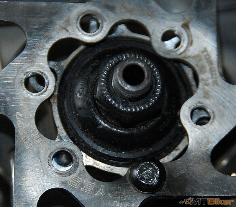

- ak je na prd, tak nič nestratíš tým že sa ho pokúsiš narovnať, ale musíš ísť na to s citom, určite to bude pre teba menej náročne než výmena toho kotúča celého, zrejme ho máš upnutý torxami, takže tam ti hrozí strhnutie hrán hlavice, potom by si odpísal celý náboj viď foto
