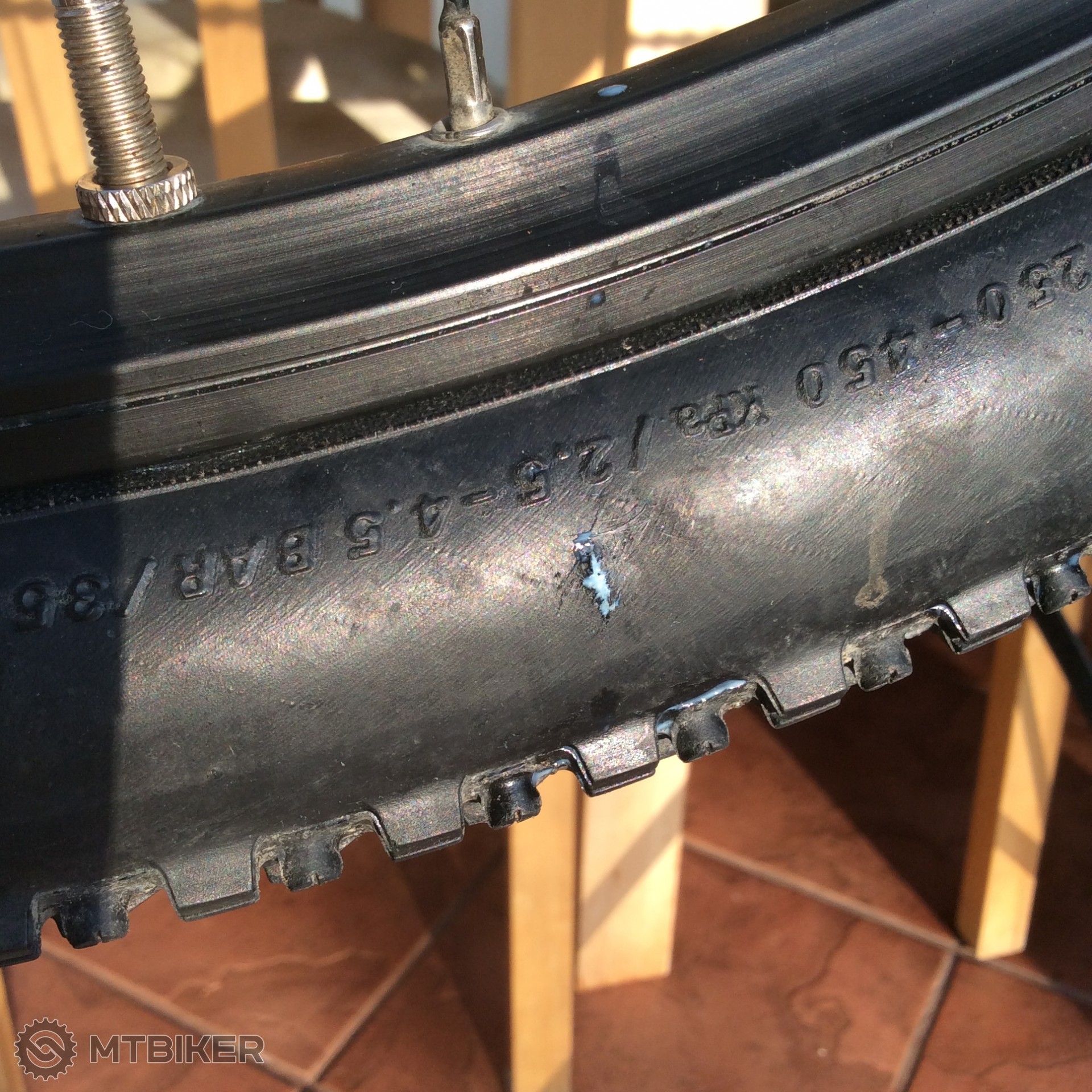

X-King sa poddal rýchlo, obyčajná servisná pumpa zabrala hneď.
CrossMark bol pôrod. Nepomáhalo nič, ani mazľavé mydlo, tak som išiel na pumpu, kde mali kompresor. Prvé nafúknutie išlo rýchlo, ale po naliatí tmelu pakáreň. Až keď naládovali do zásobníka 6 atmosfér, plášť po fúknutí priľnul k ráfkom. Ale zrazu galiba - prejavil sa rez na boku plášťa, najprv som si myslel, že si s tým tmel vôbec neporadí, ale potom to prestalo fučať. Ale aj tak mám z toho miesta rozpačité pocity.
PS: 19mm vnútorný rozmer ráfika asi nie je pravé orechové, okrem toho 2600g ťažítka by sa určite dali nahradiť niečím vhodnejším a širším.

Zvykne to byt aj napisane priamo na flasi, kolko ml je potrebne pre jednotlive velkosti a sirky plastov.
