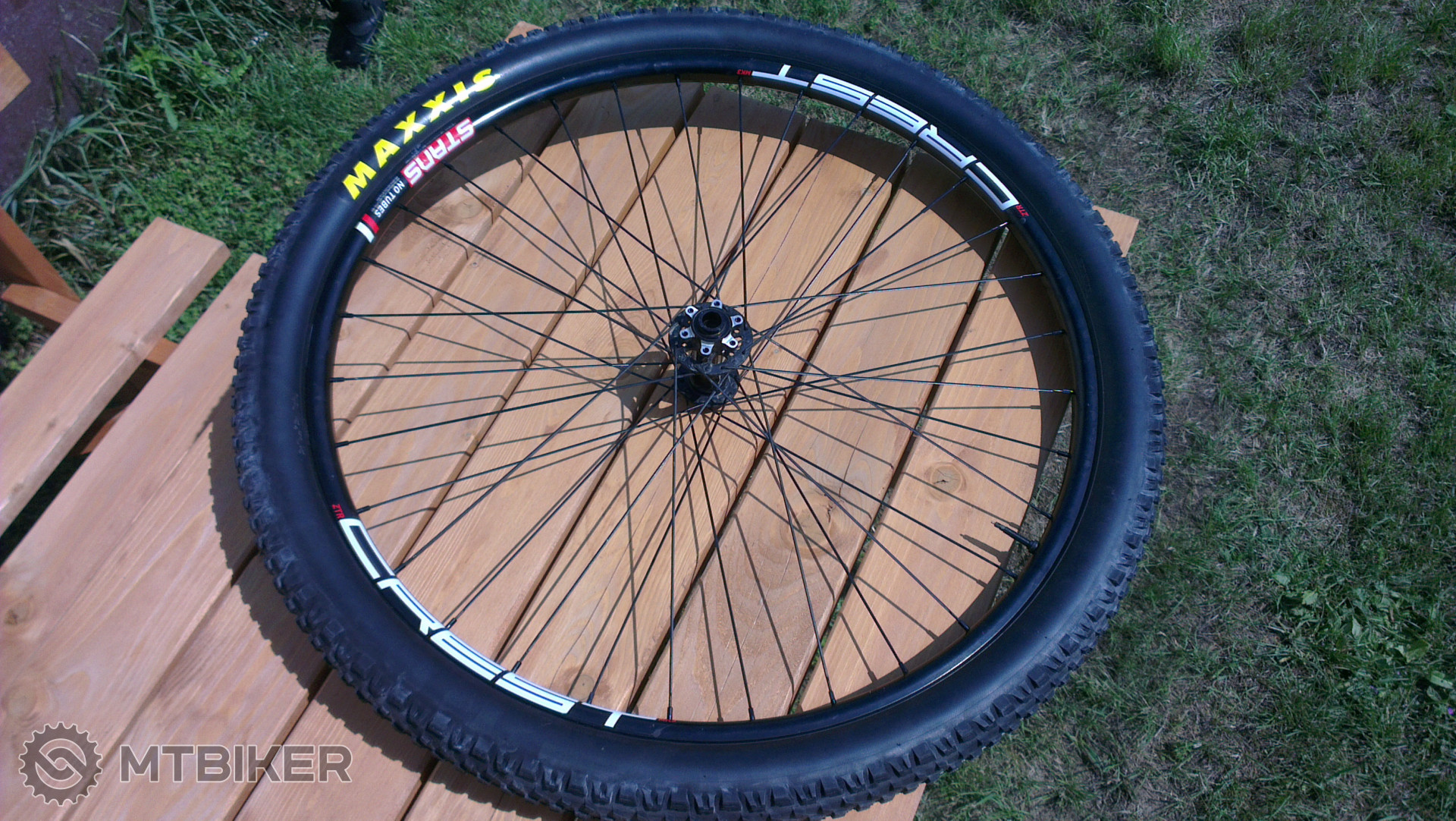

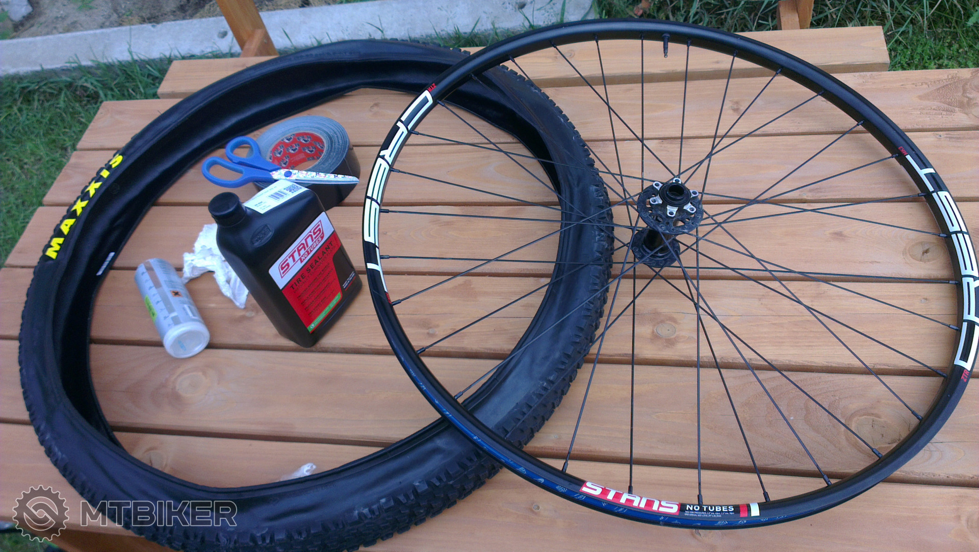

Odporucam mat koleso niekde zavesene. Potom skocia patky (odporucam ich namazat hustou mydlovou/jarovou vodou) aj s jednou bombickou na prvy sup.
potom som zistil ze som dal plast naopak
Ja som to testoval, ventil hore aby nezamrzol tmel, čo to som pojazdil na výjazde a večer vypustil a nafúkal pumpou. Degradáciu tmelu som nepozoroval.
