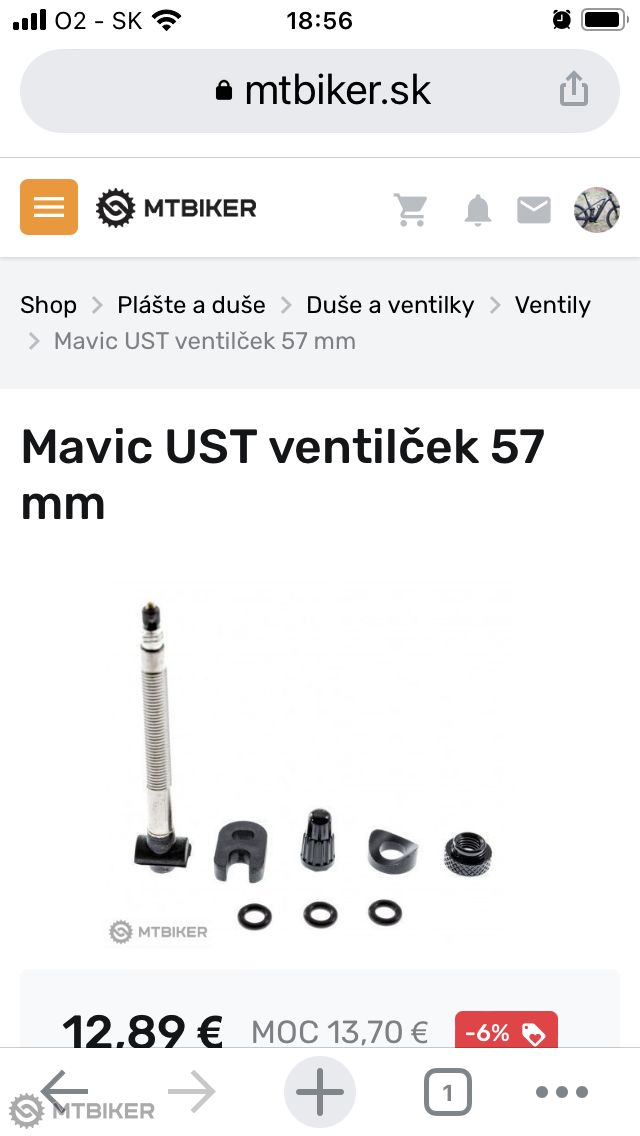

tieto nebudú dobré, časť bez závitu je dlhá a nepodarí sa ti utiahnuť matky o ráfik, alebo to bude ltt. tam sa mi váľajú v skrinke niekde tieto ventilky
mám na rovnakých kolesách tieto Muc-off v dĺžke 66 mm a sú možno až zbytočne dlhé, použil som asi tie kvázi polkruhové tesnenia z pribalených. treba prikúpiť aj podložky pre asymetrický ráfik.
