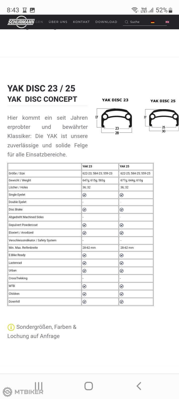

Otázka je či 25mm TESA 4289,to zvládne,alebo sa z 50mm pokúsiť rezať (aky?)vhodnejsi rozmer.
savings Schwalbe Hans Dampf 27.5x2.35" plášť, TLR, kevlar
24,99 € savings
MOC 44,99 €"Tesa® 4289 je vysoko odolná polypropylénová Zväzkovacie páska Použitie: k povrchovej ochrane skla, zväzovanie oceľových trubiek, paletizáciu, zakončovanie ľahkej valcovanej ocele a obrobených kovů. Tato páska sa tiež používa ako „tubeless páska do ráfika“ k vytvoreniu bezdušového systému bicyklov. "
šírka pásky by mala byť o 2 mm väčšia ako vnútorná šírka ráfu, ale pôjde to aj s páskou rovnakej šírky

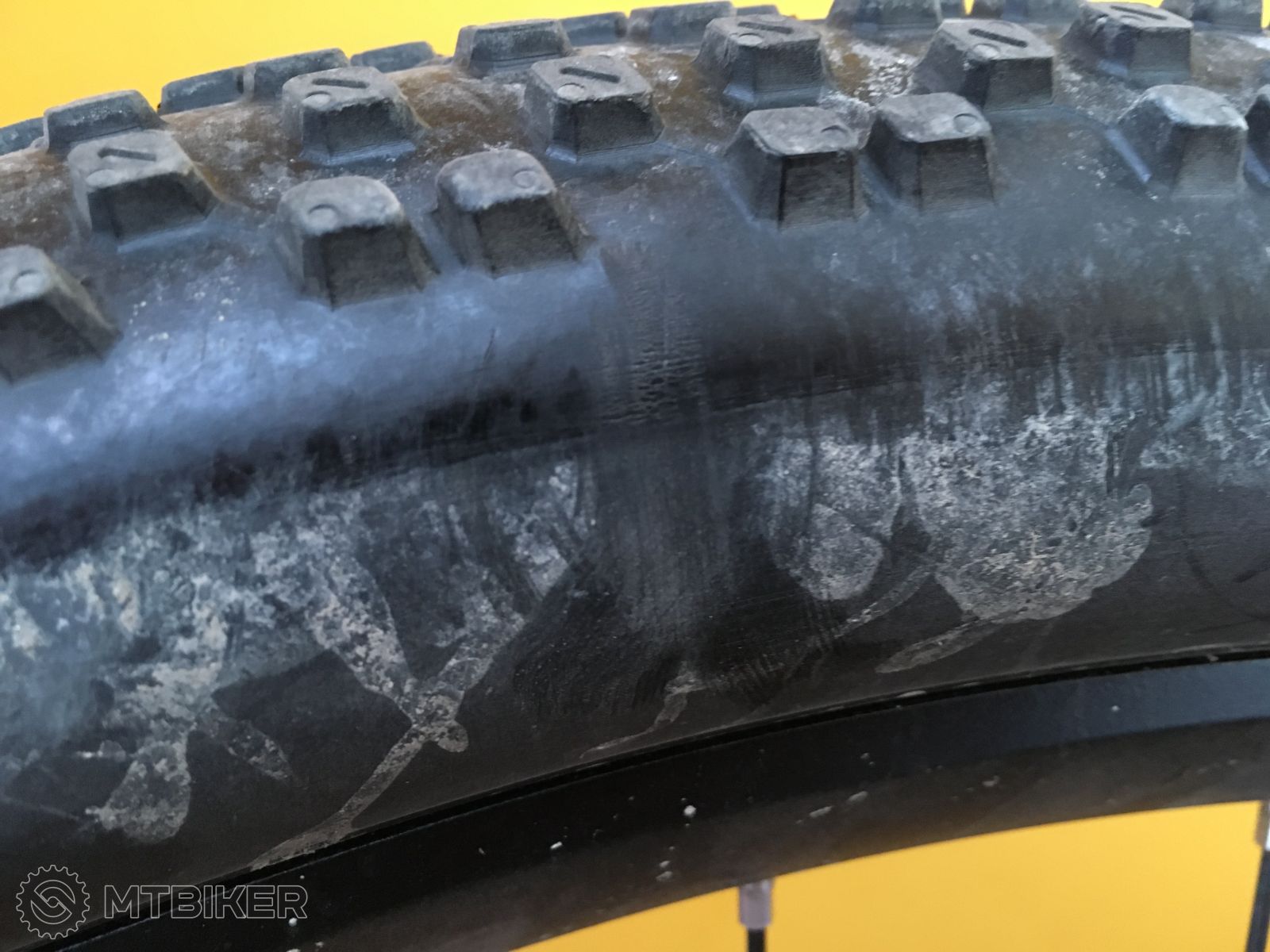

Z tychto dvoch radsej Muc off. Je hustejsi, su v nom viditelne cierne castice a lepi diery celkom slusne.
