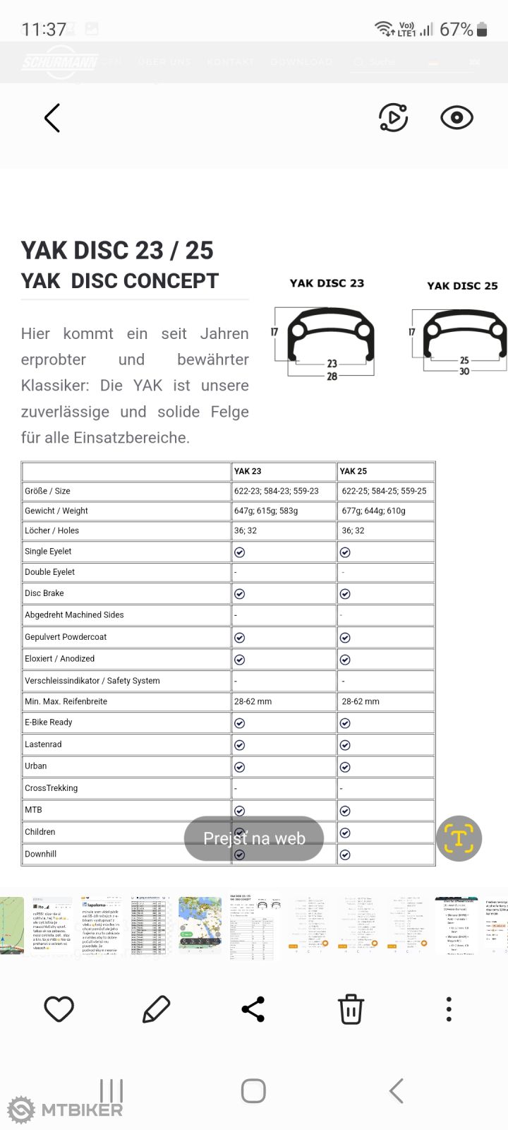

Ventil problém nebude, robia sa aj bezdušové AV ventily.
Ten druhý nič také nema,ale nalepiť som pásku a použil plášť nie TLR a fungovalo to no keď som to prepichol a prišiel o tlak,hodne som kuzlil s bombickou CO² aby som to znovu nastrelil...
pre rafky ktore niesu TLR sa predavali spec. sady na bezduse. osobne by som to nesilil a taky rafik neprerabal.
"Ak je problém len v tomto ne-skĺzavaním" - a to je prave ta najvacsia pointa TLR - aby tam ten plast drzal. lebo pri nizsom tlaku to nechces niekde vyzut.

Aj predtym tam zvykli byvat vacsie ciastocky, ale skor makke a guma a nesustali. Tieto su vyslovene tvrde nepruzne. Kedze to ma novu etiketu, tak asi nejde o stary vyschnuty produkt ale nedocital by som sa o tom ze by menili recepturu.
Nemate s tym niekto tiez skusenost?

MOC 49,99 €Doteraz som pouzival konkretne tento: https://www.probiker.sk/tovar/6078/tmel-stans-no-tubes-race-sealant
Na mtbikeri ho uz nemaju v ponuke. Ale teda prekvapilo ma ze je iny ako byval.
Zrejme som nalepil zle pasku, lebo je to podtecene atď.
