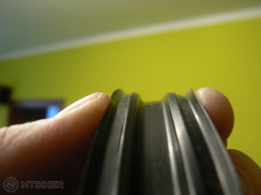

Este jeden dotaz: na krabicke od pasky je udaj ze je dlzka pasky 9.6m. Pred rokom som ju pouzil na 29" RM XL, no nezmeral som si obvod ale ten by mal byt rovnaky. Mate skusenost vystaci mi paska na dalsi par kolies????
http://www.evanscycles.com/products/bontrager/rxl-tubeless-rim-strip-asymmetric-29-ec037914/
neviem co taral ten mechanik ale: Bontrager ponuka na ich "TLR" rafy ORIGO pasku. az potom su pouzitelne bezdusovo. je to skor taky plastovo/gumovy odliatok ktory sadne PRESNE do toho asymetrickeho zliabku a vyplni DOKONALE cely priestor az po patky. dokonca ti vznikne hrana, do ktorej patky pevne zastrelia pri dofukani, takze je to takmer UST raf potom. ta paska sa nelepi a da sa hocikedy stiahnut dolu a znovu natiahnut na raf. roky som jazdil bontrager kola/rafy, takze hovorim z vlastnej skusenosti. kazdy dealer Treku to vie objednat a nestoji to majetok. ak to prelepis len obycajnou lepiacou paskou tak mas za prve stale dost hlboky zliabok co stazuje fukanie a za druhe na jednej strane rafu malu oporu pre patku a riziko zosuchnutia patky.
